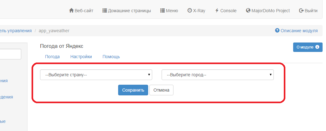

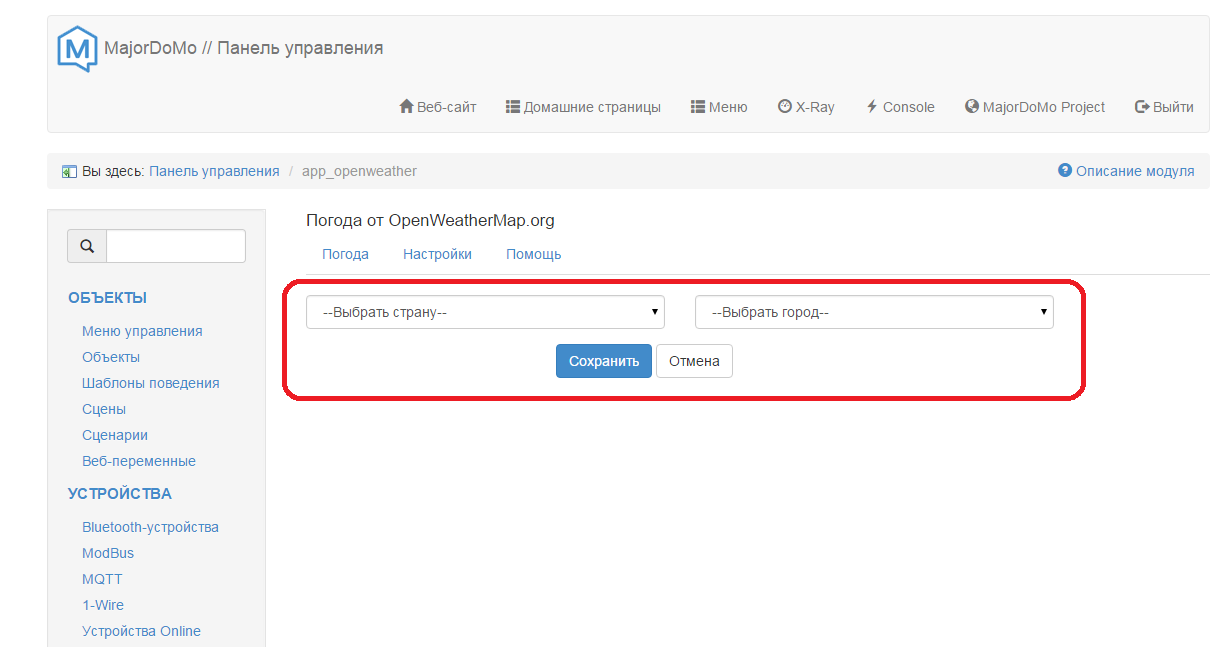

Подскажите пож. как можно выполнить этот запрос страны и города на домашней странице
Сколько не вожусь с кодом после выбора страны он вылетает в панель управления.
Помогите, может кто знает?
Очень нужно запустить этот скрипт на домашней странице.

adzam писал(а):Подскажите пож. как можно выполнить этот запрос страны и города на домашней странице
Не кажется странным что вопрос про модуль "OpenWeather" задан в теме про модуль "Погода (Яндекс)" ?
adzam
Сообщения: 607
Откуда: Кишинев
Благодарил (а): 20 раз
Поблагодарили: 138 раз
Re: Погода (Яндекс)
Сообщение adzam » Чт авг 27, 2015 5:38 pm
Да просто не нашел ее, а новую плодить не хотел.
В модуле "Погода (Яндекс)" тоже есть похожее меню , с которым я тоже мучился,но умишком то видно не очень вышел ведь заточен больше под электронику чем под программы - поэтому и прошу помогите кто может.И особенно прошу Lutsenko Denisa помочь разобраться ведь ты же в модуле "Погода (Яндекс)" тоже такое сотворил но немного подругому.

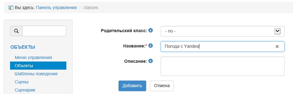

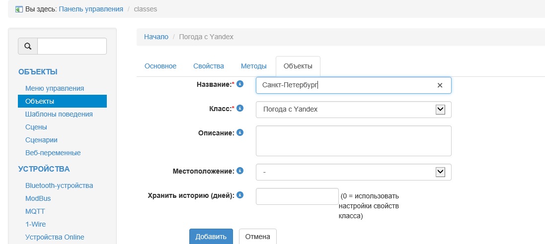

Решил сделать все по пунктам:
Захожу в обьекты -> создаю новый касс "Погода с Yandex"

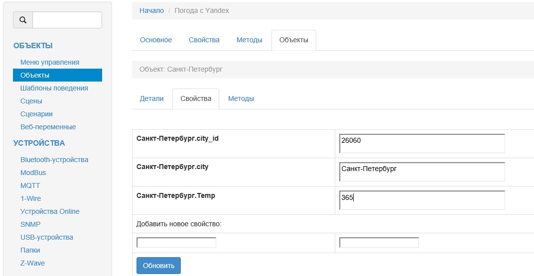

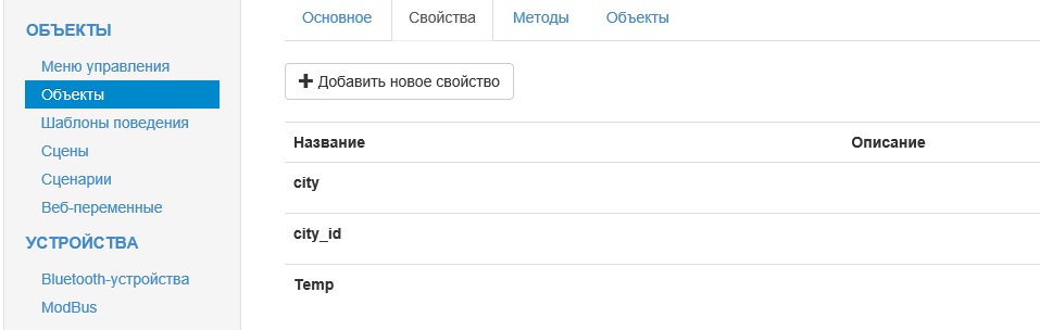

создаю свойство класса city_id (это ID города согласно Yandex)
создаю свойство класса city (это имя города по русски)
создаю свойство класса Temp и установить желаемое время хранения истории (у меня 365дней)
Там же создаю обьект "Санкт-Петербург"
заполняю свойства (City_id посмотрела так: Открыл прогноз yandex, прав.кнопкой мыши - просмотр кода страницы, поиск на странице "city")

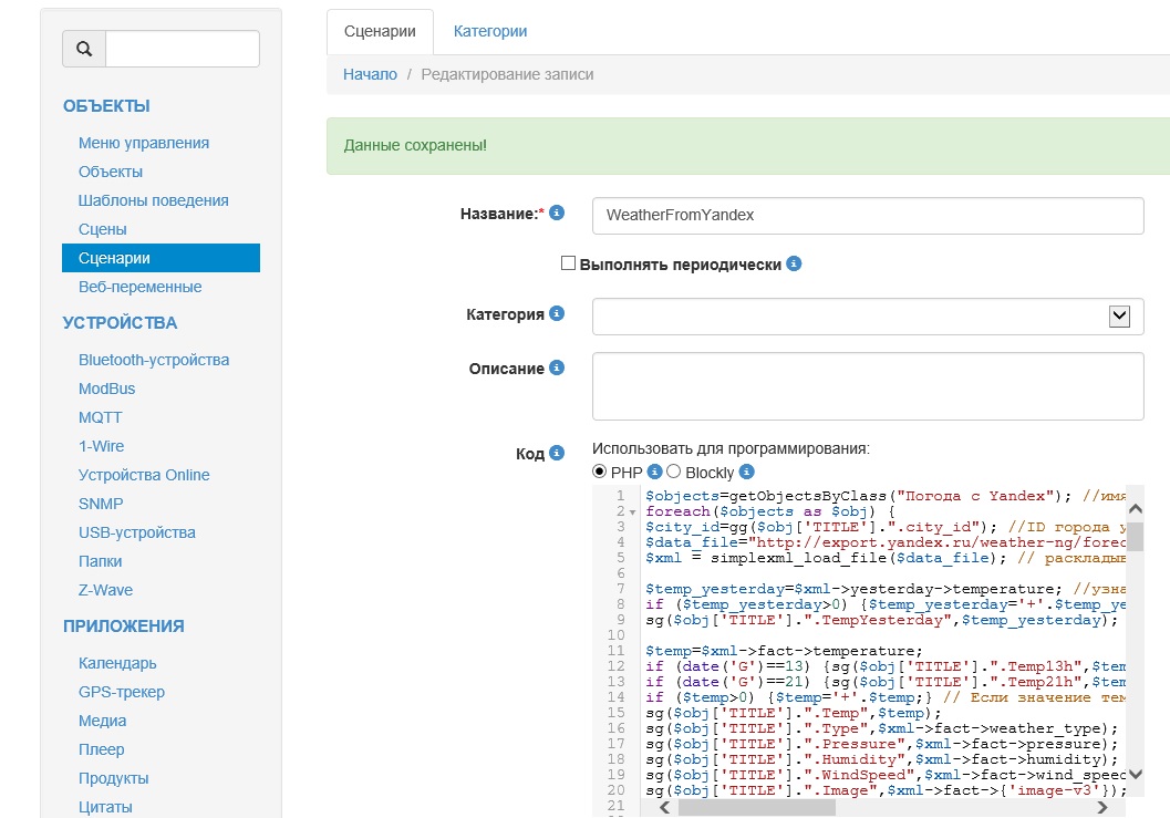

Захожу в сценарии и добавляю новый сценарий WeatherFromYandex в него вставляю код из шапки.

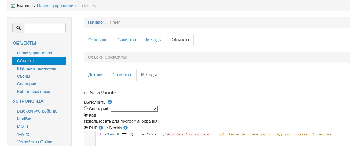

Заходим в "обьекты"-Timer и видим там onNewMinute. Заходим в него и вставляем код из шапки
if ($m%30 == 0) {runScript("WeatherFromYandex");}// обновляем погоду с Яндекса каждые 30 минут
А вот что дальше ума не приложу! Надо создать страницу или блок, где будет отображаться погода или что?!
