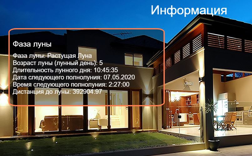

Как выглядит фаза луны у меня
В вашей сцене создайте HTML блок и вставьте этот код
<style>
.squaremoon {
 width: 500px; \\ ширина
 height: 250px; \\ высота
 border-radius: 5%; \\скругление краев
 border: 4px solid #FF7F50; \\цвет рамки
 padding:20px 10px 20px 10px;
 background-color: rgba(0, 0, 0, .4); \\фон
</style>
<div class="squaremoon"><br/>
<div style="font-size:25px; color:#FFFFFF">Фаза луны</div>&nbsp;
<div style="font-size:20px; color:#FFFFFF">Фаза луны:&nbsp%ThisComputer.MoonPhaseName%</div>
<div style="font-size:20px; color:#FFFFFF">Возраст луны (лунный день):&nbsp%ThisComputer.MoonAge%</div>
<div style="font-size:20px; color:#FFFFFF">Длительность лунного дня:&nbsp%ThisComputer.MoonNextFullTime%</div>
<div style="font-size:20px; color:#FFFFFF">Дата следующего полнолуния:&nbsp%ThisComputer.MoonNextFullDate%</div>
<div style="font-size:20px; color:#FFFFFF">Время следующего полнолуния:&nbsp%ThisComputer.MoonNextNewTime%</div>
<div style="font-size:20px; color:#FFFFFF">Дистанция до луны:&nbsp%ThisComputer.MoonDistance%</div>
</div>

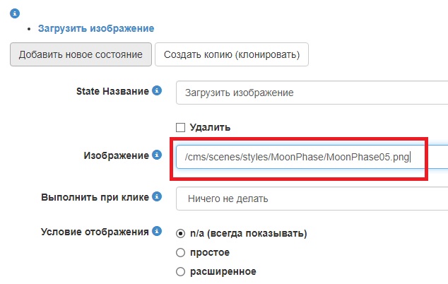

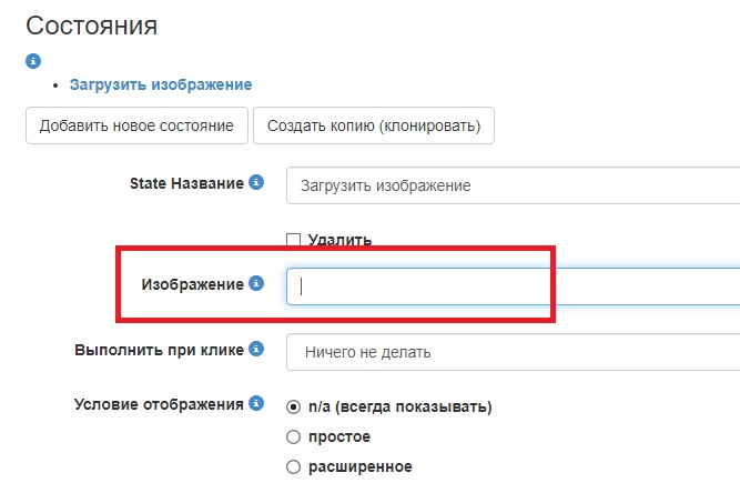

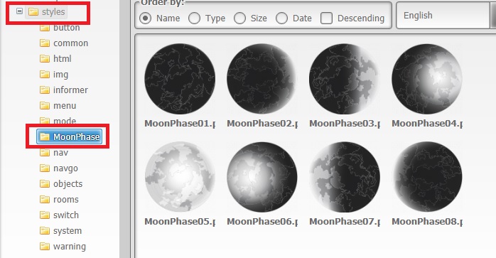

Создаете в "Изображении" папку с любым именем, например moonPhase
загрузить изображение 01.jpg (51.55 КБ) 6200 просмотров
загрузить изображение 02.jpg (72.1 КБ) 6200 просмотров
Здесь вы увидите полученный путь к изображению
Получили путь.jpg (50.16 КБ) 6200 просмотров
<img src="/cms/scenes/styles/MoonPhase/%MoonPhase05%.png" align="absmiddle" width="220" height="220" alt=""></img>
/cms/scenes/styles/MoonPhase/ - это путь к изображению
%MoonPhase05%.png - это значение берется из объекта moon, который вы создали сами. %% ставится перед форматом png, это нужно для отображения иконки, если имя значении будет соответствовать иконке.
width="220" height="220" - ширина и высотка изображения, если это не нужно, то просто не указываете их
alt="" если имя значении не соответствует иконке, то будет значок "нет изображения", чтобы этого не было, нужно прописать alt=""

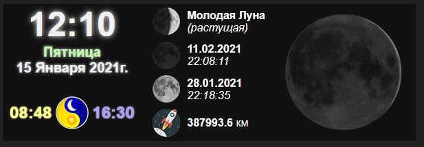

Здравствуйте. Недавно открыл для себя MD. Разбираюсь потихоньку...
Вот мой вариант Луны
QIP Shot - Screen 537.jpg (70.46 КБ) 5138 просмотров
Сделал 30 картинок, на каждый лунный день. Там же картинки слева от текста.
/moon620/moon%ThisComputer.MoonAge%.png
Архив великоват, на форум не влезает.
Поэтому Я.Диск

AndrewStick писал(а):
Пт янв 15, 2021 12:30 pm
Поэтому Я.Диск
молодца, очень хорошо смотрится

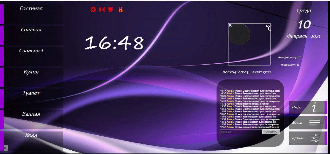

Сообщение pasha413 » Ср фев 10, 2021 4:50 pm
Здравствуйте. что-то у меня луна не меняется. постоянно так. с погодой пока не разобрался еще,да и иконки комнат пропали..
