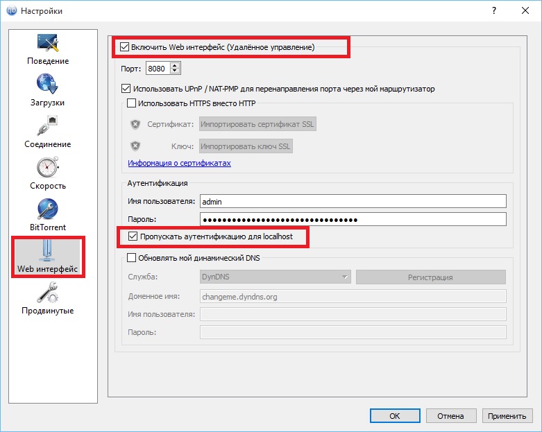

Торрент клиент имеет веб-интерфейс. Я об этом знал, но как то пользовался торрентом на ноуте, по привычке. Недавно решил таки установить на сервер. Ну и как следствие - т.к. каждый раз порт дописывать к адресу неудобно - захотелось прицепить его к MD. Первым делом включаем этот самый веб-интерфейс.
Настройки веб сервера

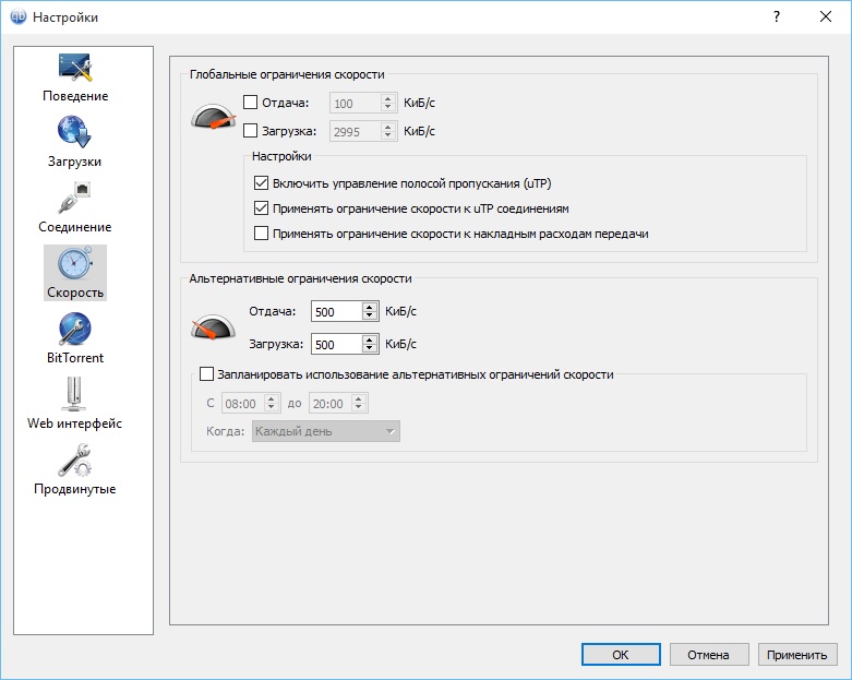

2) Установка ограничения скорости загрузки (да, у этого клиента есть такая фишечка). Настраивается тут
Ограничение скорости
В меню добавляем выключатель, связываем со свойством speedlim и код на выполнение
getURL('http://localhost:8083/command/toggleAlternativeSpeedLimits',0);

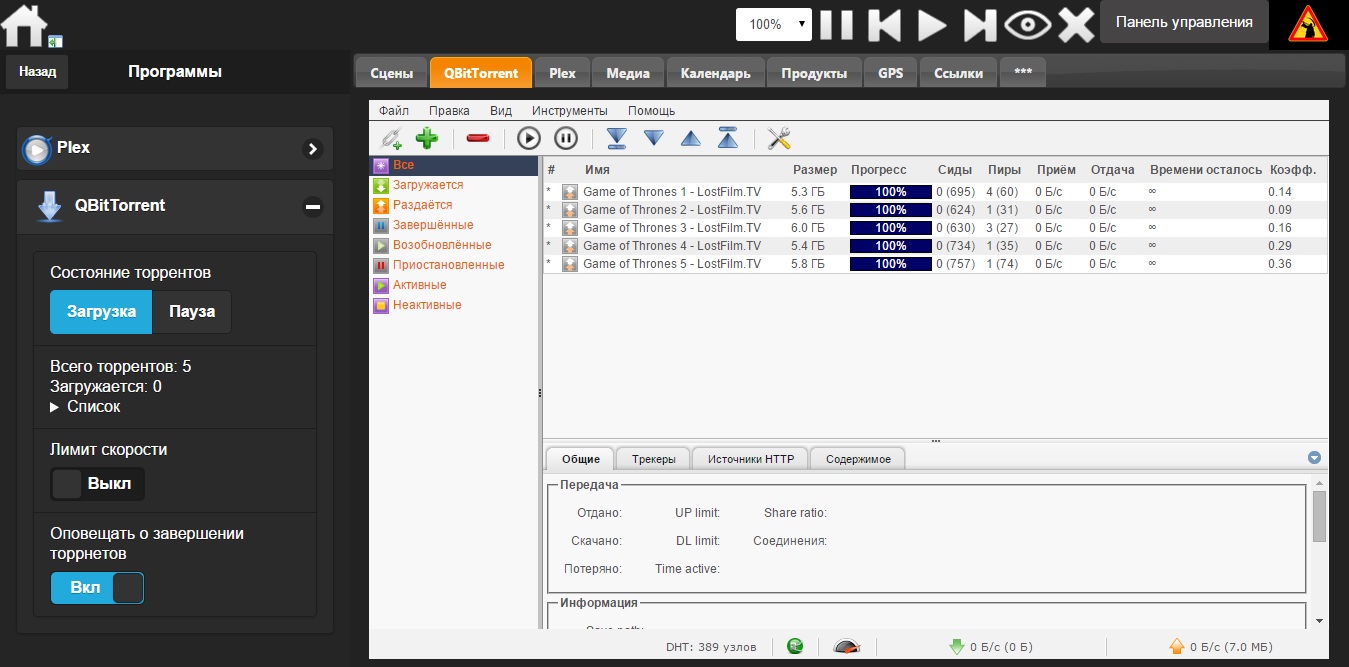

Добавляем html-блок в меню.
Всего торрентов: %torrent.all% <br>
Загружается: %torrent.dw%
<br>
<details>
 <summary>Список</summary>%torrent.list%
</details>
В итоге получаем вот такой интерфейс:
Интерфейс
Пункт "список" разворачивается, с отображением всех торрентов.
Можно еще запрашивать статус ограничения скорости, и перезаписывать свойство speedlim - для всегда актуального статуса выключателя, но я не стал заморачиваться.
Как вы понимаете, интерфейс больше нацелен на мобильное меню. Для компьютера можно добавить домашнюю страницу (как у меня на скрине).

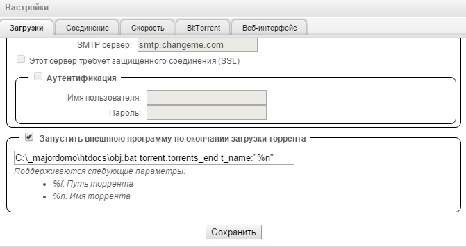

4) Ну и еще небольшая фишечка. В клиенте есть функция "выполнить команду по окончании загрузки"
По окончании загрузки
а в метод torrents_end вписываем что то вроде
if (getGlobal('torrent.voice')) {
   say('Загрузка торрента '.$params['t_name'].' завершена');
Логично, что со свойством torrent.voice связан выключатель "Оповещать о загрузке торрентов"

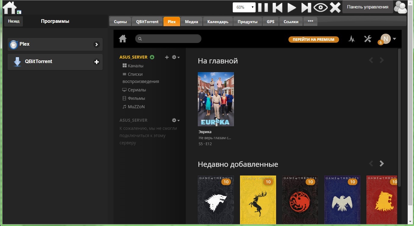

Спасибо. Отличное решение, а можете показать - рассказать что у Вса скрывается во вкладке PLEX?
Re: Автоматическое скачивание торрентов. Инструкция.
Сообщение nick7zmail » Чт сен 10, 2015 10:38 am
I_I_Imonder писал(а):Спасибо. Отличное решение, а можете показать - рассказать что у Вса скрывается во вкладке PLEX?
Показать то могу, но боюсь ответ Вас разочарует =). Если вопрос про вкладку на домашних страницах - то там веб-интерфейс плекса. Если про пункт в левом меню - то там ссылка на эту же страницу. Просто изначально сделал пункт "программы" в основном меню, и там ссылочки на приложения с веб интерфейсом (надоело запоминать порты, сделал просто в ссылках). А потом решил добавить на домашние страницы эти веб-интерфейсы, и по факту ссылки в меню стали не нужны. И если в пункт торрента я накидал элементов управления, плексом пока не занимался. Если что нибудь придумаю - создам тему.

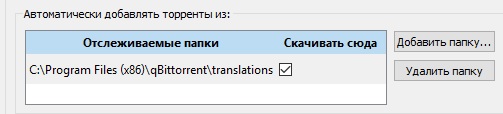

Первая мысль была - просто запустить 3 копии клиента с разными отслеживаемыми папками и разным итоговым путемзагрузки...но об этой тупости даже отписываться на стал))).

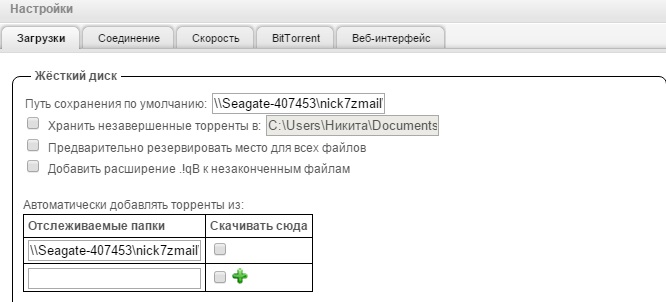

Полазив немного по настройкам - нашел функцию "Скачивать торрент в отслеживаемую папку"
Настройки
То есть чтобы осуществить такую задумку - надо указать 3 отслеживаемых папки, и напротив каждой поставить - "Скачивать сюда".
Ну а сами файлы торрентов уж вручную раскидывать по этим папкам. Либо же подключить модуль отслеживания папок MD. При обнаружении в папке загрузки браузера изменений запустить скрипт/метод: если добавленный файл "*.torrent" - задать вопрос про содержание. И в зависимости от ответа - копировать в конечную папку сериалов/музыки/фильмов....

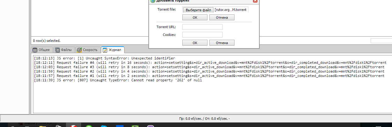

Друзья столкнулся с такой проблемой ubuntu server перестал работать uTorrent при добавлении файла пишет ошибки)
[18:26:57] JS error: [1] Uncaught SyntaxError: Unexpected identifier
[18:26:56] Request failure #4 (will retry in 16 seconds): action=setsetting&s=dir_active_download&v=mnt%2Fdisk1%2Ftorrent%2F
[18:26:48] Request failure #3 (will retry in 8 seconds): action=setsetting&s=dir_active_download&v=mnt%2Fdisk1%2Ftorrent%2F
[18:26:44] Request failure #2 (will retry in 4 seconds): action=setsetting&s=dir_active_download&v=mnt%2Fdisk1%2Ftorrent%2F
[18:26:42] Request failure #1 (will retry in 2 seconds): action=setsetting&s=dir_active_download&v=mnt%2Fdisk1%2Ftorrent%2F
[18:26:19] JS error: [807] Uncaught TypeError: Cannot read property '262' of null[/code
помогите пожалуйста?
