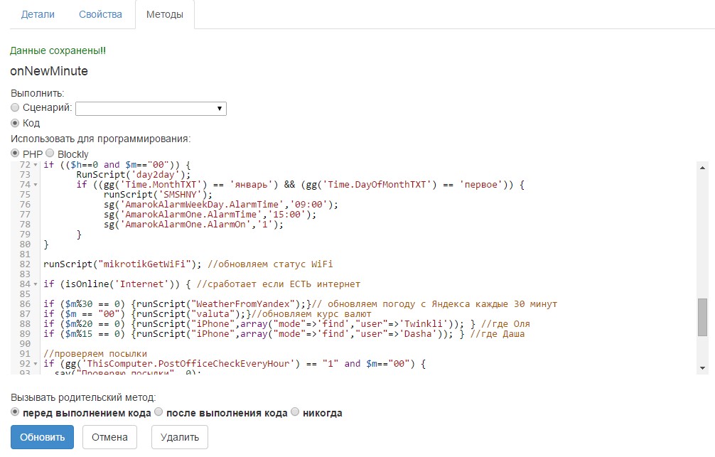

Все сделал по инструкции, не пойму какой результат должен получиться :)
вот с этим не понятно : найти метод onNewMinute и добавить в него строку if ($m%30 == 0) {runScript("WeatherFromYandex");}// обновляем погоду с Яндекса каждые 30 минут
На чистой МЖД у меня их два, ну теперь три : M: Timer.onNewMinute M: ClockChime.onNewMinute M: Погода с yandex.onNewMinute
Если ставлю в timer (он кстати пустой), то каждую минуту произносятся цифры на английском с данными от демо погоды, и в истории событий пишется "считываю погоду с яндекс" и данные с демо погоды.
В Chime не пробовал , там слишком много условий, решил просто создать метод в самом классе Погода с yandex. Вроде перестало работать .
Так нужно свой метод создавать ?
Английский из-за не установленного русского языка в голосовом модуле ? И вообще он по умолчанию установлен или надо установить Алену ?
Чтоб как в демо погоде выводило информацию в меню управления надо переменные из кода прописывать как это %ThisComputer.weatherFull% ?
Amarok
Сообщения: 1427
Откуда: Россия, Нижняя Тура
Благодарил (а): 460 раз
Поблагодарили: 126 раз
Re: Погода (Яндекс)
Сообщение Amarok » Ср апр 15, 2015 3:32 pm

Сообщение Cyoko » Ср апр 15, 2015 3:51 pm
Спасибо, добавил запись просто в конце.... Я так понял это цикл, который выполняется раз в минуту и сюда нужно заносить сценарии для их выполнения....
Amarok
Сообщения: 1427
Re: Погода (Яндекс)
Сообщение Amarok » Ср апр 15, 2015 4:04 pm
Совершенно верно)
