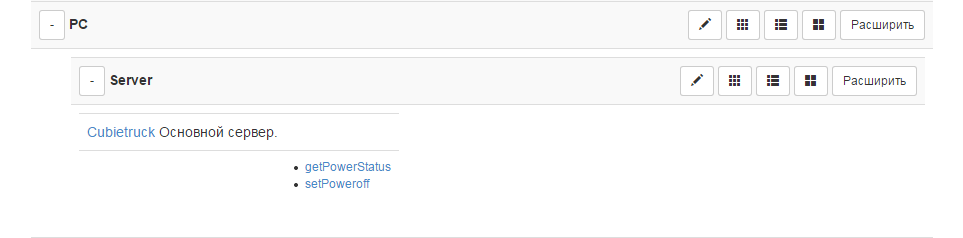

1. Файл cycle_ctpower.php нужно положить в каталог scripts и дать ему права доступа и назначить владельца такие же, как и у других файлов cycle_*.php.

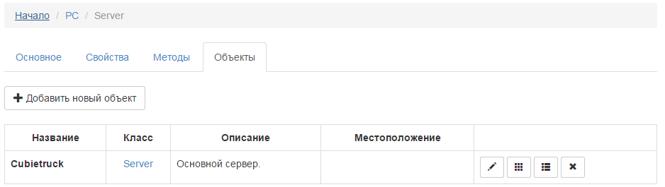

2. Создать какой-нибудь класс (либо использовать какой-либо существующий), а в нем объект Cubietruck. У меня создан класс "PC", в нем подкласс "Server", а там уж объект Cubietruck.

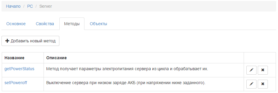

3. У объекта Cubietruck создать метод getPowerStatus и в него код из первого сообщения этой темы.

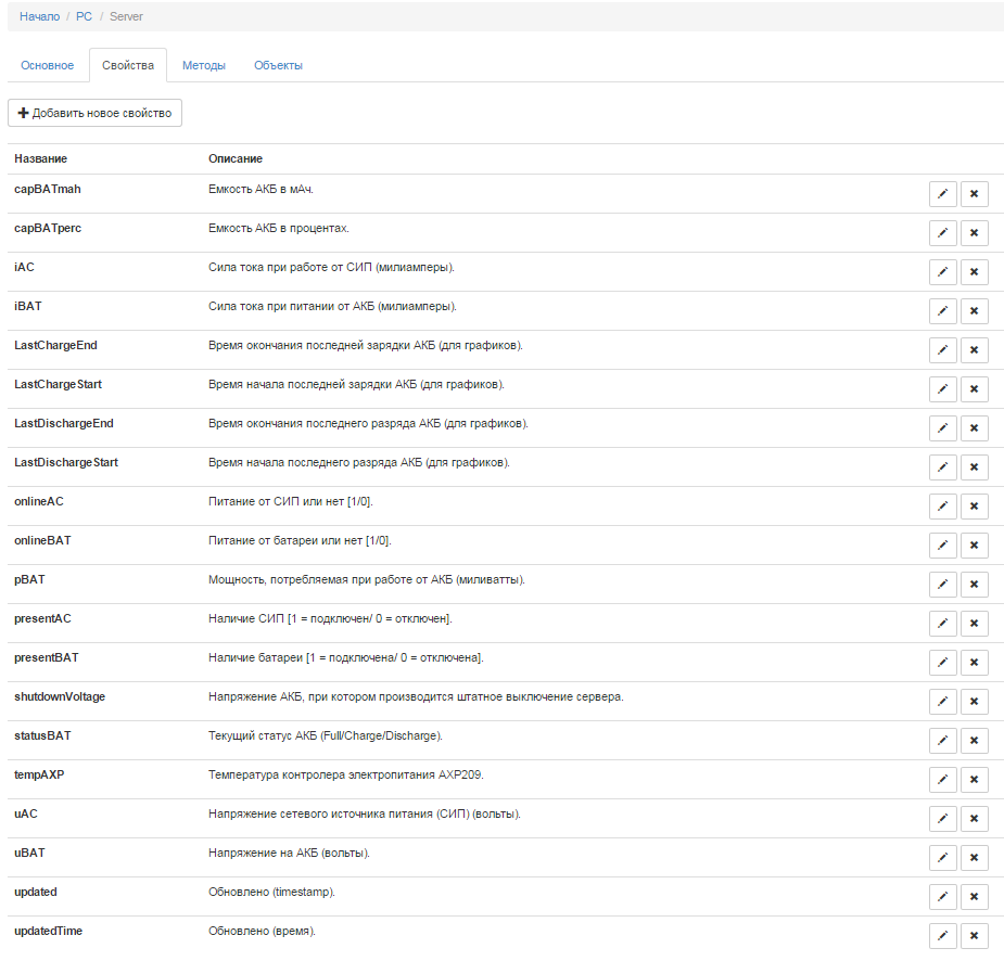

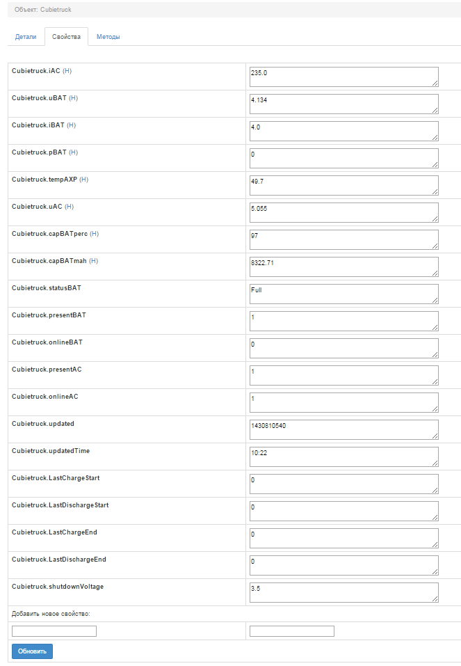

4. У объекта Cubietruck создать все перечисленные в первом сообщении темы свойства. Важно! Свойства, у которых предполагается хранение истории значений, необходимо создать на уровне класса и указать период хранения истории значений. Свойства без истории достаточно создать на уровне объекта (либо вообще не создавать, т.к. метод сам их создаст при первом запуске). У себя все свойства создал на уровне класcа Server.
5. Если главный цикл MajorDoMo запущен от имени www-data, то нужно добавить этого пользователя в группу i2c.
6. Перезапустить главный цикл.
7. Понаблюдать за логами Apache, DebMes на появление каких-либо ошибок.

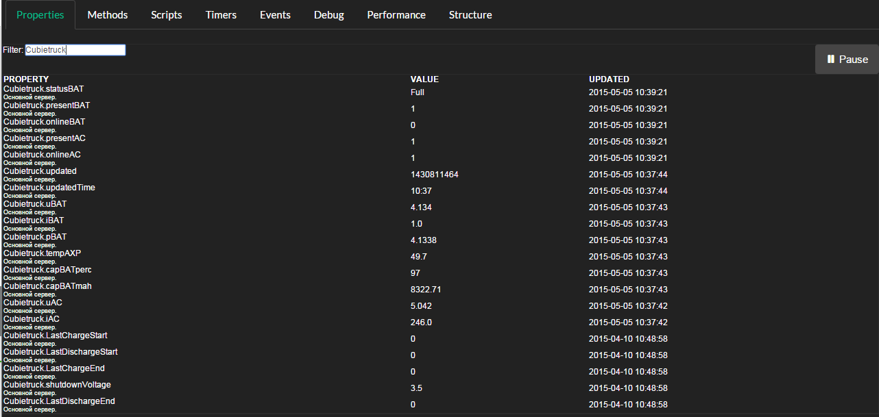

8. В XRay убедиться, что данные обновляются.
