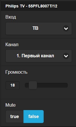

Сделал пока вот такое управление ТВ в меню:
Хотелось сделать для "Mute" обычный chekbox (просто "галочку"), но что-то не нашёл его. Его нет в системе ?

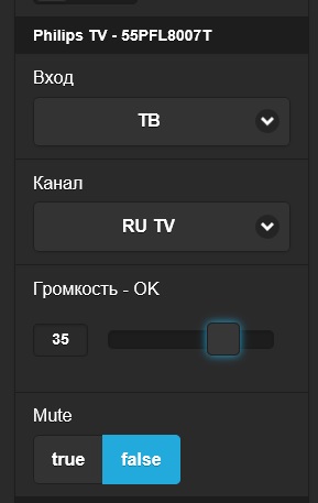

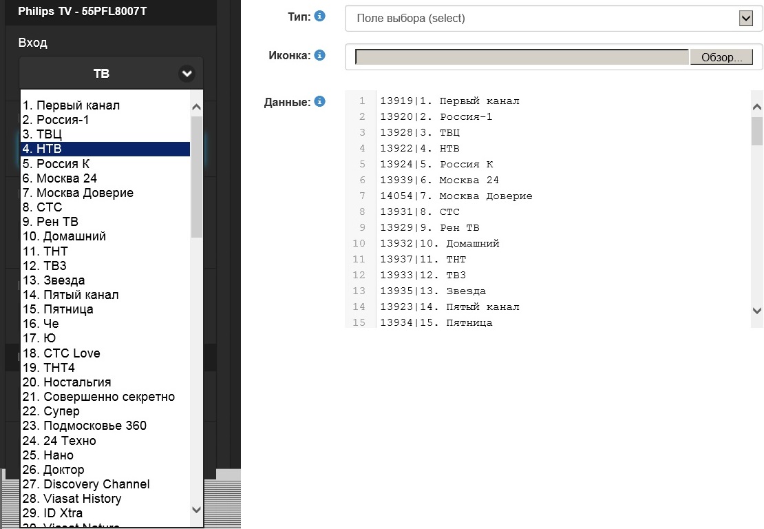

Сделал в меню вот такой выбор канала, но при новом сканировании их ID меняются, а забивать вручную в список под сотню каналов...

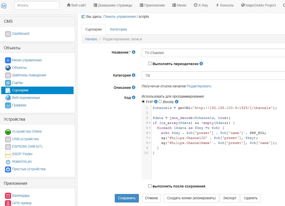

Благодаря помощи skysilver, за что ему огромное спасибо, удалось считать скриптом список каналов с ТВ в свойства объекта. Теперь не надо вручную забивать в свойства ID каналов при их повторном сканировании.
$channels = getURL('http://IP:port/1/channels');
$data = json_decode($channels, true);
if (is_array($data) && !empty($data)) {
  foreach ($data as $key => $ch) {
    echo $key . $ch['preset'] . $ch['name'] . PHP_EOL;
    sg('Philips.ChannelID' . $ch['preset'], $key);
    sg('Philips.ChannelName' . $ch['preset'], $ch['name']);

Этот скрипт нужно запустить всего один раз вручную. Он нужен для создания списка свойств с каналами и их ID. Просто создайте новый скрипт, пропишите у него указанный код и запустите его один раз вручную.

Я ради интереса тоже делал голосовое включение часто используемых каналов, но обычно им не пользуюсь. Использую вот такое меню (выбор входа, канала, управление громкостью):

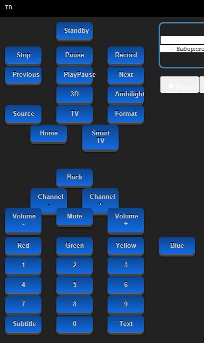

или всплывающий виртуальный пульт на сцене:
