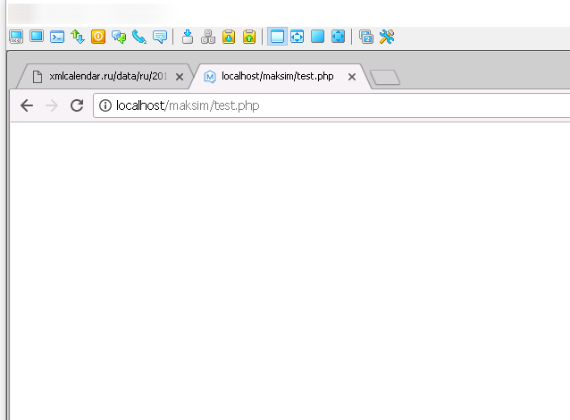

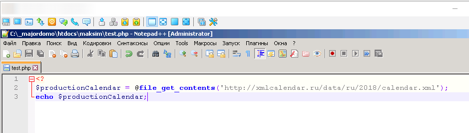

$productionCalendar = @file_get_contents('http://xmlcalendar.ru/data/ru/' . $this_year . '/calendar.xml');
не хочет работать, помогите плз, куда копать

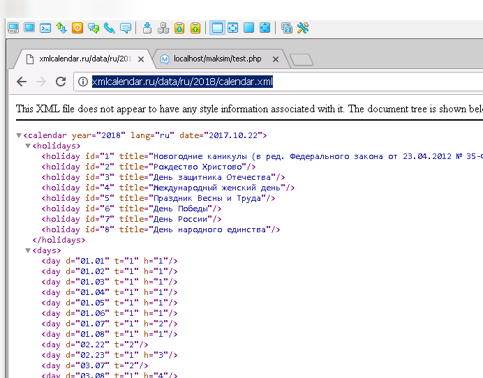

Cсылка-то открывается?

А вы в каком формате "подсовываете" этой функции $date ?
вероятнее вы вызываете со значением $date = '2018-02-01' ну или что-то подобное!?
ну естественно $this_year = (int) date( "Y", $date); окажется равным 1970
ну а такого: http://xmlcalendar.ru/data/ru/1970/calendar.xml конечно нет!
нужно вызывать со значение равным timestamp (функция time())
т.е. например так:
weekDay(time());
ну или так:
$date = time();
weekDay($date);

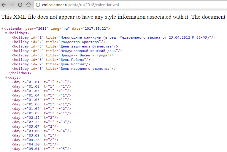

Не, проблема в другом
Ссылка да, открывается

$url = "http://xmlcalendar.ru/data/ru/2018/calendar.xml";
// Отключение ошибок libxml и передача полномочий по выборке и обработке информации об ошибках пользователю
libxml_use_internal_errors(true);
$res = @simplexml_load_file($url);
if( $res ===  false) {
  echo 'Не удалось получить данные от сервиса xmlcalendar.';
    foreach( libxml_get_errors() as $error ) {
       echo $error->message;
     libxml_clear_errors();
else {
  //тут вытягиваем данные из xml-ки
  var_dump($res);
webms (Чт фев 01, 2018 9:41 am)
