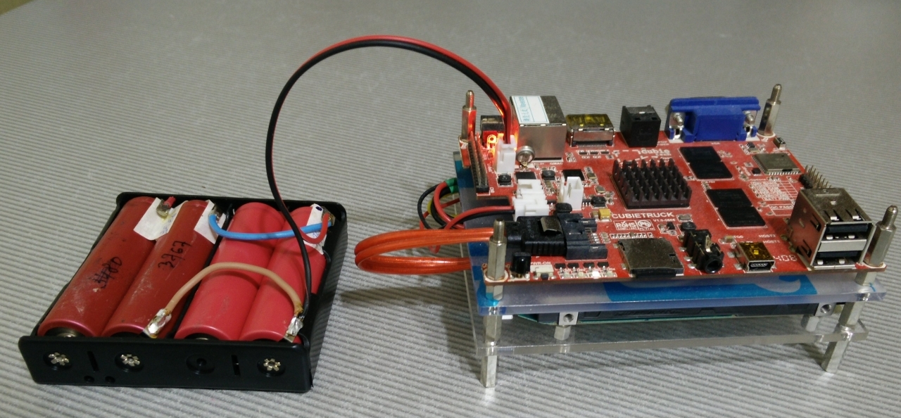

triada13 писал(а):А кто нибудь цеплял батарею на резервное питание? Я сегодня попробовал, пока наблюдаю.
У меня подключено две банки 18650 Sanyo (в параллели), которые достал из старой АКБ от ноута. Общая емкость получилась примерно 5000 мАч. Кубик пока без HDD, ОС стоит на SD-карте. В таком режиме от батареи работает порядка 6-ти часов.

Сообщение triada13 » Пн дек 15, 2014 3:48 pm
У меня по примерным подсчетам минут 10 должен держать, а больше и ненужно, главное спасет от непреднамеренного отключения сети, у меня в квартире стоя ДЭФы, и их частенько вышибает импульсной помехой, причем когда начнешь включать то вышибает от помехи соседний и т.д.
Вот фото моего кубика с АКБ:

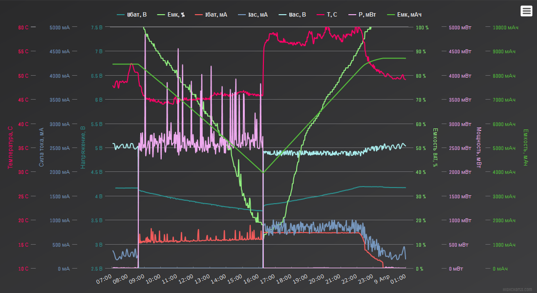

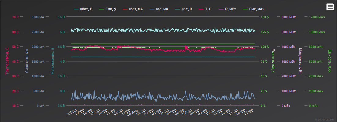

Обновил исходные коды цикла и метода (см. первое сообщение темы). Добавились новые контролируемые параметры. Кому актуально, обновляйтесь. :)
Мой вариант отображения параметров в виде графиков:
При работе от сети
Питание от сети
Цикл разряд-заряд. Визуально тут, конечно, хаос. :) Но видимость тех или иных графиков можно выключать кликом по легенде.
Цикл разряд-заряд
В качестве АКБ использую четыре литевых банки 18650 из старой батареи от ноутбука.
Интеллектуальной зарядкой (BT-C3100) намерял 8500 мАч получившейся емкости. Контроллер заряда кубика посчитал примерно столько же. От АКБ моя конфигурация работает больше 8 часов.
