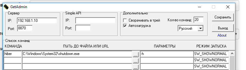

А как можно включить режим гибернации, а не полностью выключить удаленный компьютер? Для выключения сейчас использую shell_exec("shutdown /s /f /m \\\\192.168.1.10 /t 1");, но дело в том, что включить его уже из этого состояния удаленно не получается. А команда вида shell_exec("shutdown /h /f /m \\\\192.168.1.10 /t 1"); результатов не дает.
UPD: В итоге сделал через getURL.
По совету skysilver поставил это https://blog.instalator.ru/archives/47 на комп, который надо выключить, добавил в нее ссыль на shutdown.exe с параметром -h, в МД сделал сценарий с кодом: По итогу рабочий комп с панели управления МД легко и непринужденно уходит в гибернацию, из которой потом так же легко просыпается кодом (который я весь и полностью спер из сценариев у sergejey):
getURL('http://192.168.1.10:8870/?cmd=hiber');
