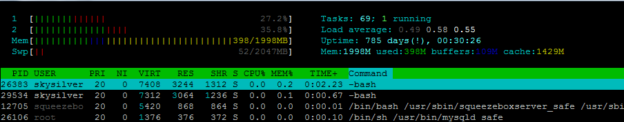

Вряд ли тут можно что-то поделать. Это не проблема веб-сервера и majordomo, а утилиты mysqldump. Видимо не освобождает после своей работы память.
Скорее всего, это обычное кеширование. Если так, то поводов для беспокойства нет. При необходимости ОС сама очистит кеш и выделить нужный кусок рам под требуемые задачи.
У меня 785 дней аптайма и за свободной рам вообще не слежу. free -m показывает, что свободно только 63Мб. Но при этом учитывается буферизованная и кешированная память, которую ОС в любой момент может освободить! Вот в htop наглядно видно, что используется 397Мб, а остальное это buffers 109Мб и cached 1429Мб.
Если хочется смотреть на цифры, то можно руками эти кеши сбросить. ))
sync; echo 3 > /proc/sys/vm/drop_caches; free -h
Я не парюсь. Система сама разрулит сколько в кеш и буфферы выделить, и сколько освободить при необходимости. Почти два года уж не ковырялся в серваке.

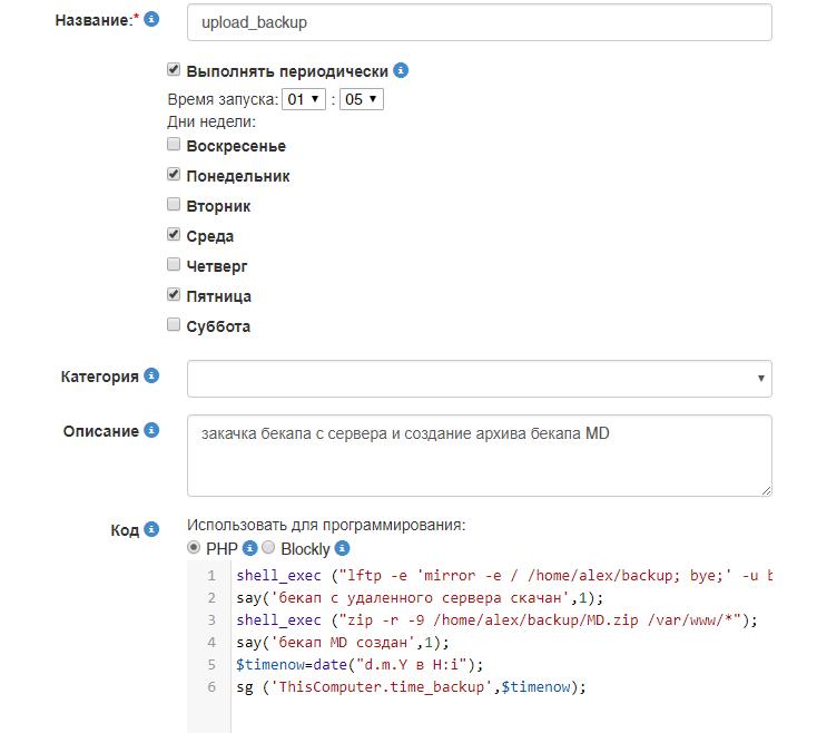

А я на локальный debian сервер сразу накатил webmin, дабы упростить жизнь в будущем. И бекапами теперь занимается он. Поднял самбу и кидаю бекап на локальный виндовый комп. Все по крону, бекапы автоматом архивируются и складываются в нужные места. Еще тащу бекапы с удаленного vps, где лежит около 10 сайтов с помощью lftp. Все тоже архивируется и кидается по крону на локальный комп.
