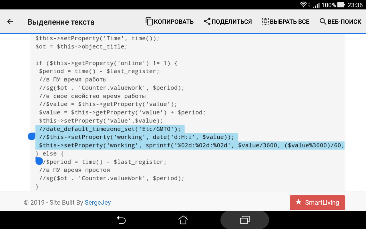

это из пхп шной функции запись, т.е. то о чем выше про из коробки
если вам все таки хочется самому расчитывать, у меня в классе девайс метод статистик, два примера
GIV_59 (Пн дек 09, 2019 2:34 am)
