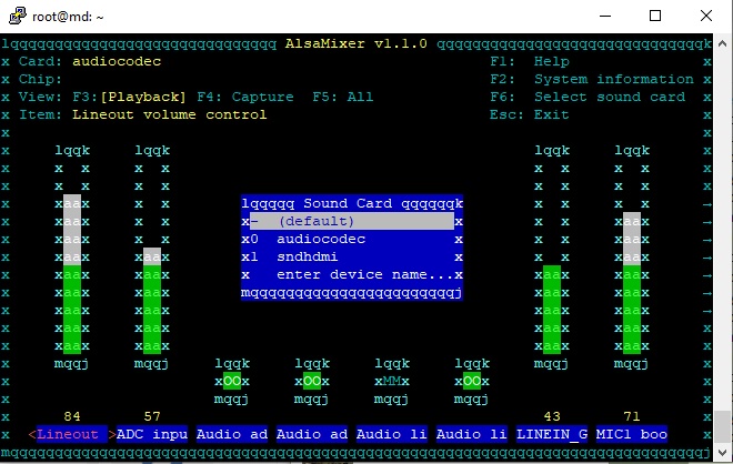

Сообщение 2007-i » Вс окт 27, 2019 11:12 pm
У меня мастер нет, Lineout стоит. Как управлять?
Lineout вместо Master ставил.

Сообщение PAV » Вт окт 29, 2019 1:54 pm
Вводим amixer
Находим Simple mixer control 'Speaker',0
Speaker и есть название.
У вас что?
