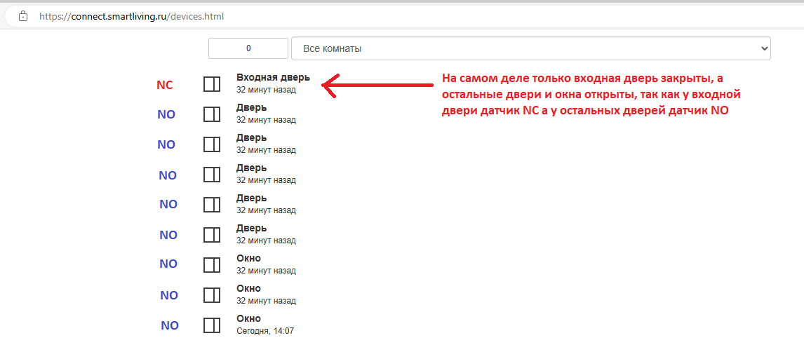

В MajorDoMo заведены датчики I/O на закрытие/открытие дверей и окон.
Датчик входной двери нормально-замкнутый, остальные датчики нормально-открытые.
В системе MajorDoMo все датчики видятся и отрабатывают корректно.
Когда я пробрасываю их через CONNECT то все датчики становятся как бы нормально-замкнутыми, соответственно все датчики кроме входной двери начинают показывать инвертированное состояние. Соответственно в умном доме Яндекса так же все датчики кроме входной двери становятся инвертированными.
Иконка датчика в Умном доме Яндекса прикидывается датчиком протечки (хотя в API от Яндекса есть иконка датчика открытия/закрытия двери) и обновление состояния в Умном доме Яндекса идет с очень большой задержкой порядка 30-40 секунд!
Вопрос 1: как побороть инверсию статуса датчика в умном доме Яндекса?
Вопрос 2: как исправить иконку датчика на датчик открытия/закрытия двери?
Вопрос 3: как увеличить скорость изменения состояния датчика до нормального значения в 1-5 секунд?

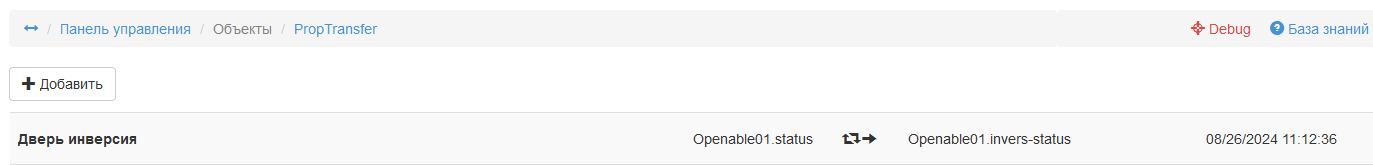

костыльный способ подойдет? если да то попробуйте решить инверсию с помощью модуля "PropTransfer"
у меня похожим способом решено:
Screenshot 2024-08-26 123601.png (9.76 КБ) 3487 просмотров
у меня правда по mqtt данные прилетают.

нет, этот костыль не работает. Заместо инвертирования он генерирует состояния бесконечно, несмотря на то что сейчас датчик статичен.
