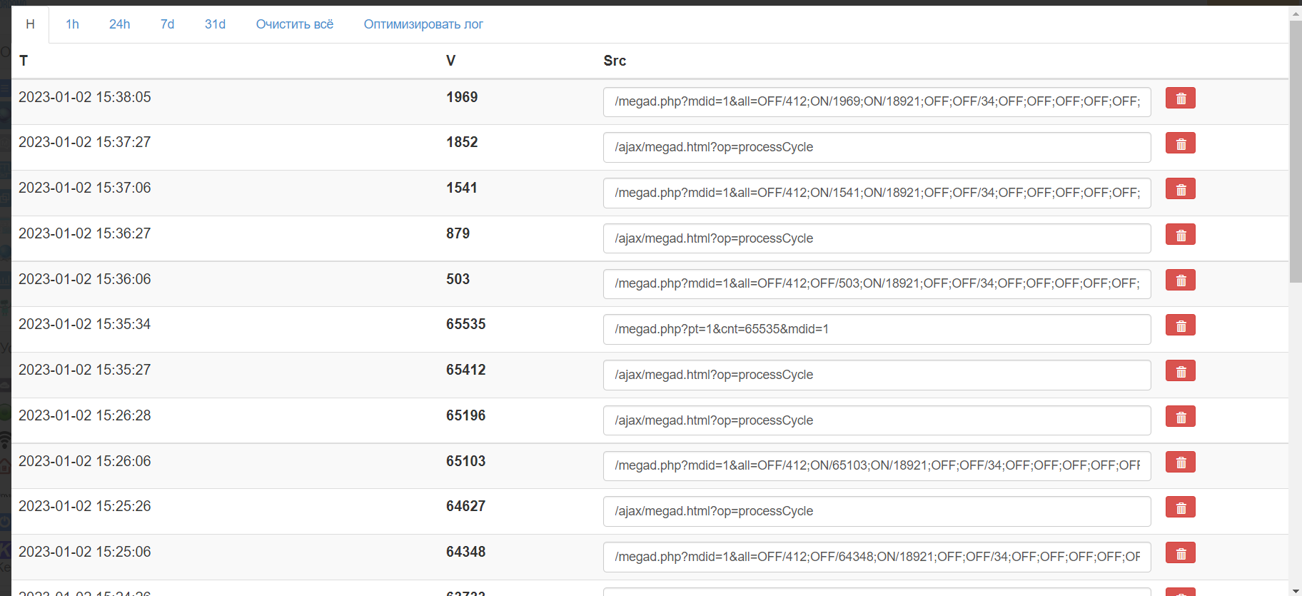

Не могу подобрать свойство с значением счетчика, что бы обработать в методе valueUpdated класса SCounters.
Счетчик подключен к MD через MegaD.
Пробовал разные свойства. Выводит пусто 15:37:27 0.99551800 Conunt name Counter01value =____
$nameobj = $this->object_title;
$value = '_'.$params['VALUE'].'_'.$params['value'].'_'.$params['pulseAmount'].'_'.$params['valueWork'];
DebMes("Conunt name " . $nameobj . "value =" . $value);
Подобный код работает с Sensors и берет значение по VALUE.
В Простых устройствах отлично работает и собирает историю код Counter01.value

{"PROPERTY":"value", "NEW_VALUE":"61685", "OLD_VALUE":"61548", "raiseEvent":"1", "r_s_m":"1", "no_session":"1", "ORIGINAL_OBJECT_TITLE":"Counter01"}

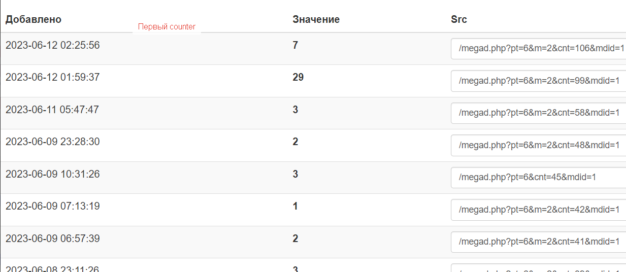

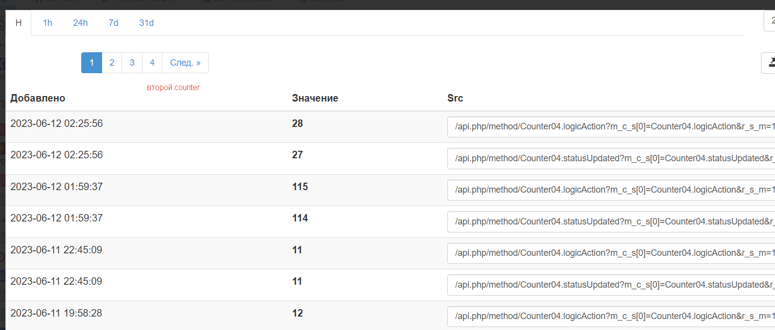

Созрел еще вопрос по теме счётчиков. Не нахожу инфы как их обновлять программно.
Есть связка, один counter подключен к порту с замыкателем уровня воды, в его методе logicAction прописал инкремент другого counter
	$value=getGlobal('Counter03.value');
	setGlobal('Counter03.value',$value+1);
Так вот во втором счетчике накапливается неправильные числа. Может нужно не value апдейтить на +1, а 1/0 выставлять?

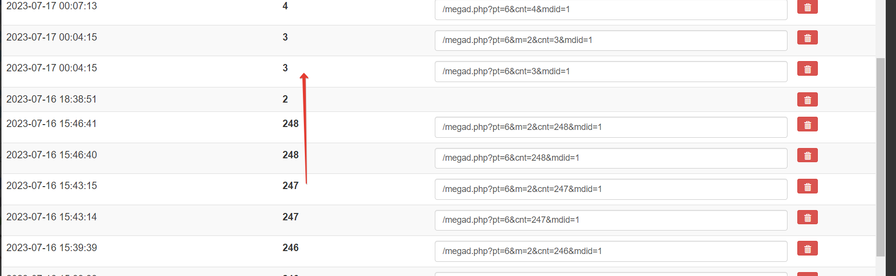

Сообщение Kirch » Вт июл 18, 2023 7:18 am
Почему counter скидывает значение, если его только увеличивать?
Дошел до 248, потом сколько то прибавилось и осталось 2.

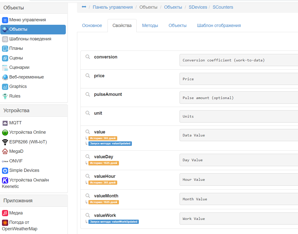

учет переполнения в валуеворкапдейт

Сообщение Kirch » Вт июл 18, 2023 10:48 am

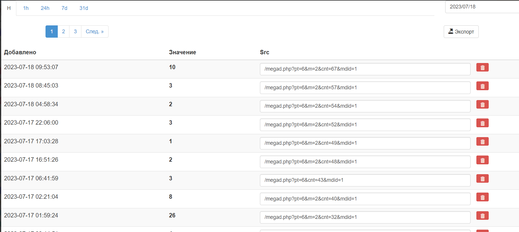

Сейчас замыкатель уровня воды в колодце через контроллер подключен к объекту Counter04
А в методе logicAction Counter04 вписано
Хотел таким способом получить количество замыканий на 3 счетчике, а не какие то серии, которые вижу в истории (ниже) на счетчике 4.
Что за "учет переполнения в валуеворкапдейт" и где это настраивается?
Может переделать и оставить на 4 счетчике фильтр с переделкой значений в 1 время = 1 замыкание?

Сообщение Logrus » Вт июл 18, 2023 11:11 am
сорри, я не понимаю что вы хотите вообще и как у вас все настроено для этого
толку от таких скриншотов ноль, даже не понятно какое это из свойств счетчика
п.с. поэтому вам никто и не отвечает

Сообщение Kirch » Вт июл 18, 2023 11:24 am
Обычно не отвечают, когда данные идут с MegaD (мало разбираются).
Мне нужно просто иметь график количества замыканий, для контроля.
Использовал объект счетчик, но значения на объекте странные, хотя на ноге МегаД нормальные.
