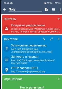

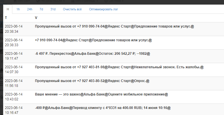

пользуюсь макродроидом на телефоне.
Присылает смс и уведомления по гет-запросу, пишет в свойство
вот пример уведомлений:

ставите макродроид на тел
создаёте макрос по шагам (в журнал можно не писать, это я для отладки)
я там уведомления для разнообразия в ивенты пишу, но принцип тот же
можно писать прямо в свойство по ссылке
/objects/?op=set&object=<OBJECT>&p=<PROPERTY>&v=<VALUE> -- установить значение свойства объекта
{v=server} переменная макродроида, хранящая адрес сервера по условию - я в локальной сети или нет.
если у вас белый адрес, можно не заморачиваться и прямо в гет-запросе прописать его.
