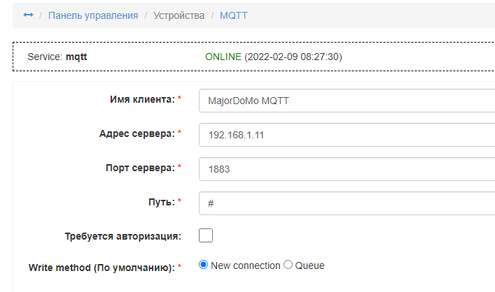

Не могу использовать MQTT устройства. Вот лог брокера mosquitto
1644314157: New client connected from 192.168.113.130:29221 as MajorDoMo MQTT (p1, c0, k10).
1644314157: Sending PUBLISH to mqtt-explorer-93166780 (d0, q0, r0, m0, '$SYS/broker/log/N', ... (92 bytes))
1644314157: No will message specified.
1644314157: Sending CONNACK to MajorDoMo MQTT (0, 0)
1644314157: Client MajorDoMo MQTT disconnected due to malformed packet.
Сообщения MQTT между другими программами ходят, только Majordomo их не видит. Уже замучался. 192.168.113.130 - это мой статический ip в локальной сети. Помогите, пожалуйста!

Проверьте настройки MQTT.
Чтобы принимались все сообщения, в графе ПУТЬ должна стоять #

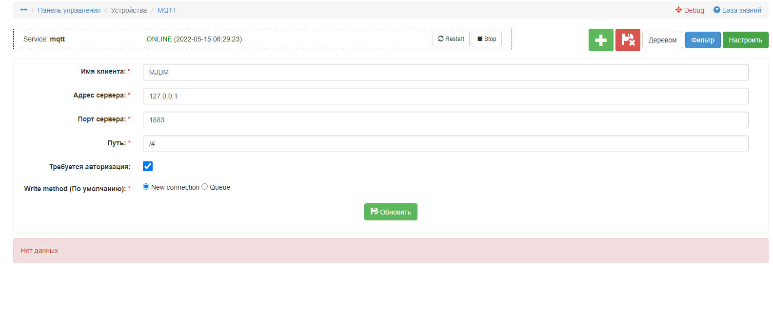

Всем добрый день. Возникла проблема. Имеем следующее
root@server:/etc/mosquitto# dpkg -l|grep mosquitto
ii libmosquitto1:i386 2.0.10-0mosquitto2~xenial1 i386 MQTT version 3.1/3.1.1 client library
ii libwebsockets12:i386 2.4.2-0~mosquitto1~xenial6 i386 lightweight C websockets library
ii mosquitto 2.0.10-0mosquitto2~xenial1 i386 MQTT version 3.1/3.1.1 compatible message broker
ii mosquitto-clients 2.0.10-0mosquitto2~xenial1 i386 Mosquitto command line MQTT clients
Вот с такими настройками подключения
Данные отсутствуют.
Смотрим логи.

В цикле все работает.
Почему нет данных на устройстве MQTT?
Данные отсутствуют.

у меня без первого слеша все пути. и Адрес сервера - не локалхост, а реальный в домашней сети. может, в этом дело?

и со слешем и без слеша в консольном цикле все работает. данные не доходят до устройства. MQTT и majordom на одном компе крутятся. через 127.0.0.1. Вручную прописывал подписки. Циклы рестартовал. Не работает
