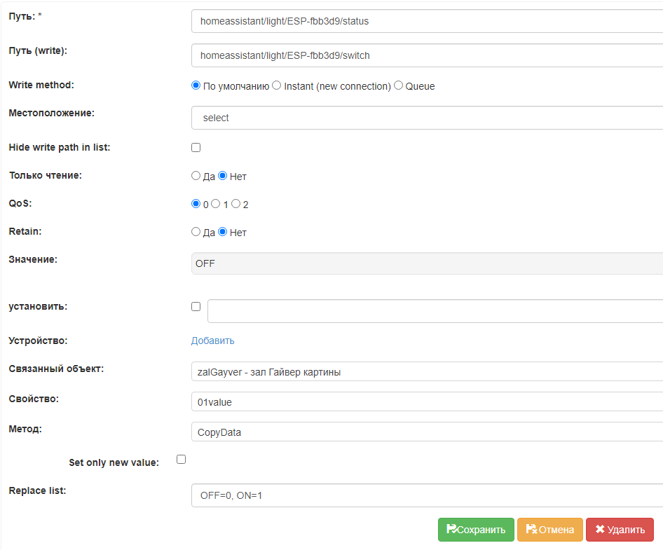

Есть выключатель, который по MQTT транслирует статус 0/1, вопрос в том, чтобы к нему привязать реле get запросом.
Когда создаю простое устройство для реле "выключатель с обратной связью" прописываю методы вкл/выкл, подтягиваю статусы от выключателя, то происходит следующее:
При переключении выключателя в вэб морде лампочка реагирует и переключается, само реле нет.
Когда клацаю по иконке, реле срабатывает.
Вопрос в том, как это дело относительно синхронизировать, например, чтобы при сигнале от выключателя сработало реле, но была возможность им управлять через вэб морду не городя огород из представления выключателя как датчика и прописывания его отключения/включения при нажатии на иконку...

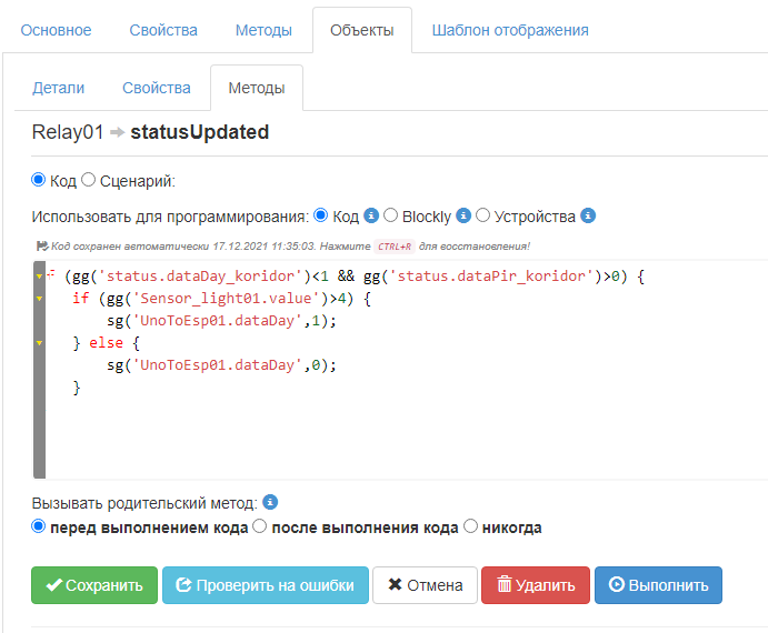

В реле есть понятие Togles (если включено, то выключить и на оборот)?
Если есть, пишем скрипт для реле с передачей Togles в методах объекта который получает/отправляет
и в настройках MQTТ в поле "метод" указываем наш скрипт
(у меня CopyData)
Если только прямы команды (вкл/выкл), то пишем в объекте для получаемого от MQTT значения.
Ставим условие, если прилетело 0, отправить гет офф, если 1- гет он.
Как только поменяется значение, сработает скрипт.

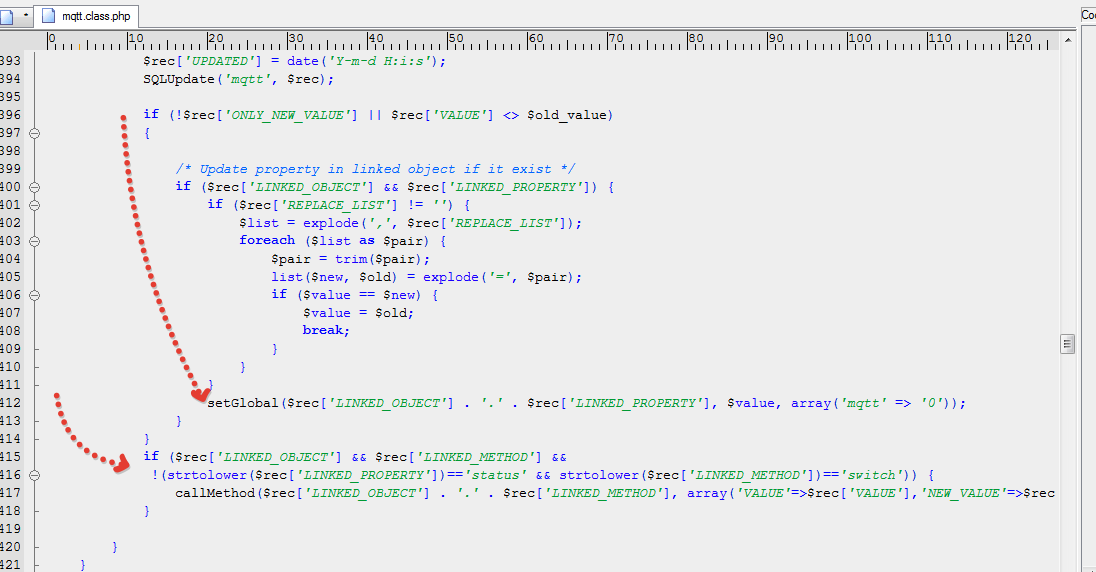

что-то странно - в поле привязанного метода - размещать название скрипта, если у объекта такого метода нет, то это не должно срабатывать(
+ при привязке одновременно и свойства, и метода, надо учитывать, что отработает последовательно сначала добавление значения в свойство, а потом указанный привязанный метод с параметром валюе=пришедшему значению.
обычно одновременную привязку не рекомендуют, но только из-за бездумного использования(
Метод можно создать, это и мелось ввиду. Скрипт- программный код в методе. Извините что криво выразилась.
По логике, как только объект получит новые данные, должен запустится метод. Метод, запускается после, а не до, получения данных.
П.С. если бы в mqtt использование метода было организованно для "бездумного использования", этой возможности не было бы (запуск метода).
посмотрите в коде - сначала свойство, а потом - бац! - метод( за исключением небольшой защиты от дурака)

Добрый день всем!
Я, похоже, не совсем верно расписал суть... - от выключателя 0 или 1 летит всегда 24/7 в зависимости от его состояния можно считать его электронным клавишным выключателем.
