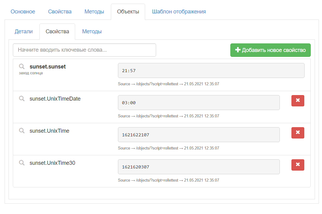

Доброго времени суток Господа!!!
Решил автоматизировать свои роллеты на окнах.
Собрал контроллеры на базе NodeMCU v3 и прошивке Tasmota. Все работает как часы. Теперь хочется создать сценарий на открытие и закрытие. Логику работы уже определил, а вот с php кодом проблема. Кто может помочь с данной ситуацией?
Логика такова: Из-за того, что наступают белые ночи, время заката происходит очень поздно...
Соответственно хочется, что бы закрытие происходило в 21.30(если закат еще не наступил (с этим проблем нет)), или на 30 минут раньше, чем должен быть закат солнца (Какое условие сработает раньше!!!). Вот с этим условием проблема: написал сценарий, что бы высчитать время закрытия роллет на 30 минут раньше заката (код тестовый):
$RunTime1=(gg('ow_fact.sunset')); // взял время заката
sg ('sunset.sunset', $RunTime1);
$RunTime2=mktime($RunTime1); //перевел его в Unixtime
sg ('sunset.UnixTime', $RunTime2);
$RunTime3=$RunTime2-1800; // отнял от него 1800 секунд (30 минут)
sg ('sunset.UnixTime30', $RunTime3);
$RunTime=date('H:i', $RunTime3); // вернул "нормальный" вид
$RunTime=date('H:i',$RunTime);
sg ('sunset.UnixTimeDate', $RunTime); // произвел запись
Получается вот такая хрень!!!
Кто может подсказать в чем проблема????

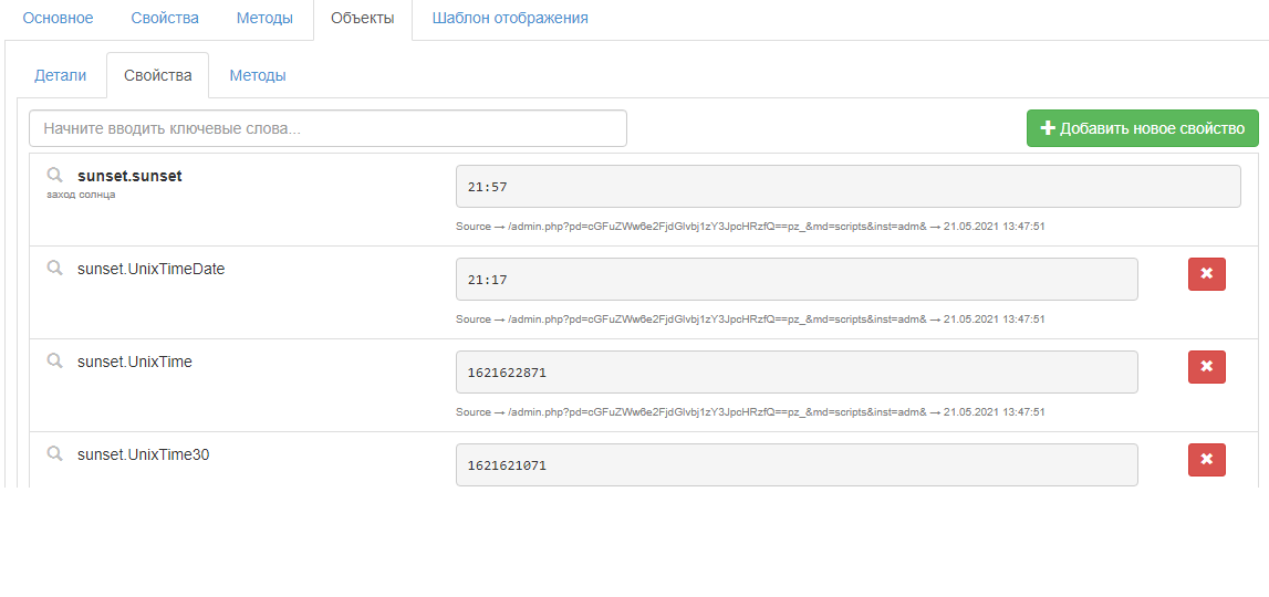

Спасибо, что "ткнули" меня носом в мою ошибку. Но опять же проблема:
1800 это же 30 минут??? Вроде тут ни чего не попутал... После того, как закомментировал строчку $RunTime=date('H:i',$RunTime) получил вот такой ответ:
Как видно, разница по времени не 30 минут, а 40!!!

Если просто закомментировать первую строчку, то тогда $RunTime нигде не определена. Там по идее должна быть $RunTime3

И mktime работает не так, как вы себе это представляете... 8-) Там скорее подошёл бы strtotime($RunTime1)
Alexiy2 (Пт май 21, 2021 7:57 pm)
Alexiy2
Сообщения: 104
Зарегистрирован: Вт май 12, 2015 9:59 pm
Благодарил (а): 16 раз
Поблагодарили: 13 раз
Re: Открытие закрытие роллетных ставень
Сообщение Alexiy2 » Пт май 21, 2021 8:04 pm
Спасибо! Вот так нормально вычисляет!!! Как я и хотел!
