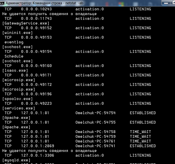

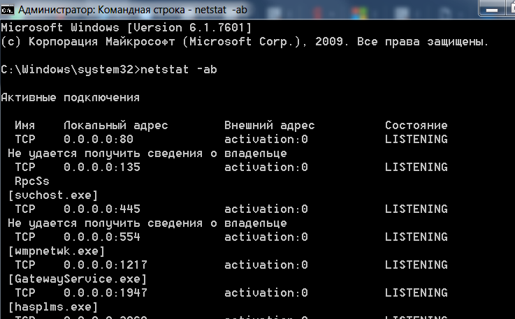

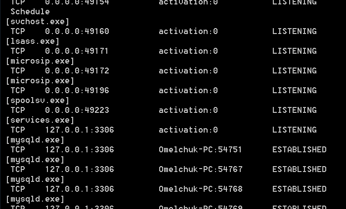

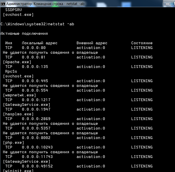

omelchuk890
Сообщения: 8
Зарегистрирован: Чт май 11, 2017 11:43 am
Благодарил (а): 3 раза
Re: Проблема при переезде на SSD
Сообщение omelchuk890 » Ср мар 24, 2021 12:41 pm
Chainik писал(а):
Ср мар 24, 2021 12:33 pm
Я тоже не специалист, но поисковик -- полезная вещь:
http://pc-problems.ru/win_xp/secrets_of_work/140/
https://hsp.kz/kak-opredelit-kakoj-port ... programma/
Я проверял подобным.
Всё - разницу заметил!
Нашёл процесс на 80 порту - nt kernel and system.
тындексую дальше.
