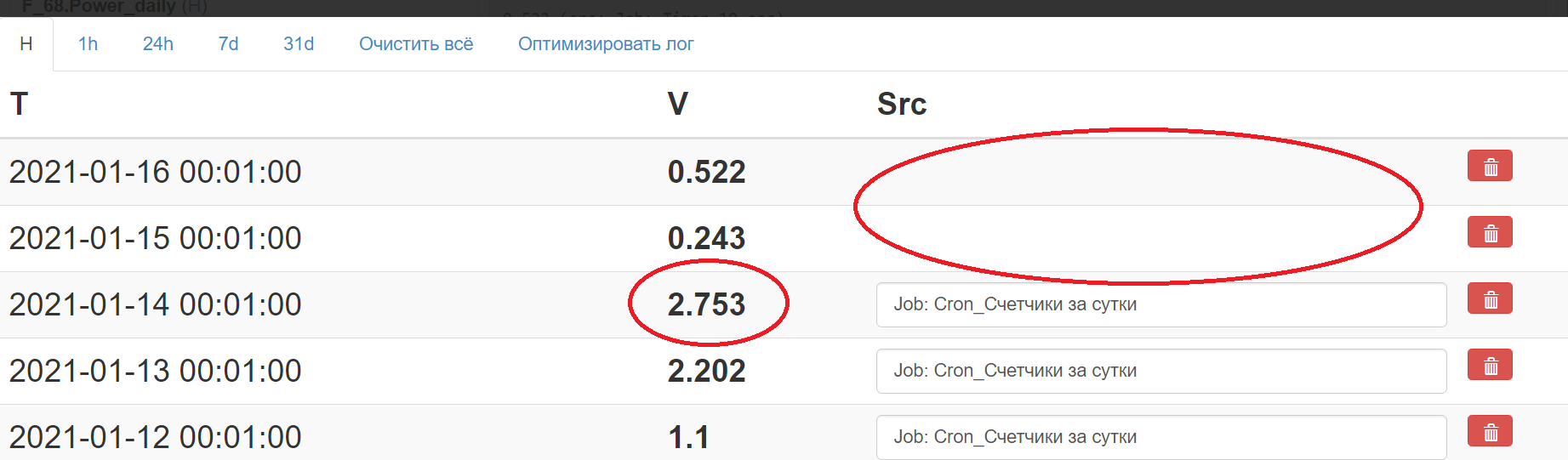

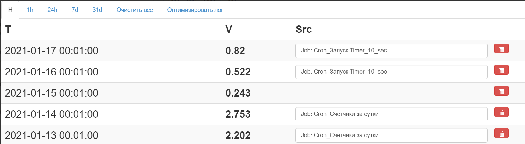

Переделал запись с помощью SQLUpdateInsert.
Каждые 10 мин в базу перезаписываю потребленную энергию с постоянным временем 00:01:00.
На графике отображается потребленная энергия прямо над правильной датой.
НО!

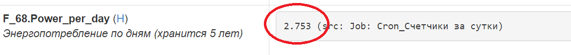

На странице свойств объекта в поле данных отображаются данные, полученные в последний раз с помощью sg, хотя в базу все пишется.

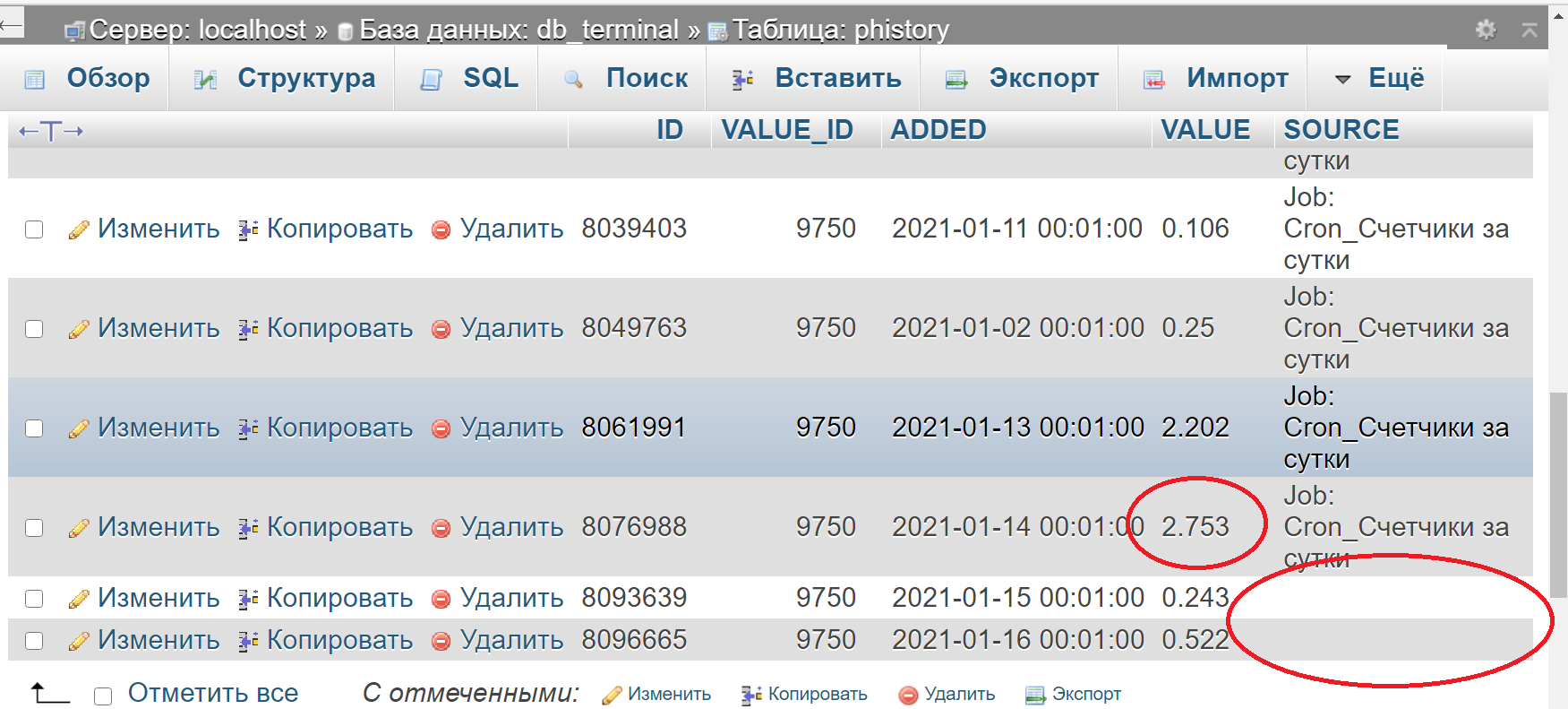

Единственное, в базе поле SOURCE остается пустым.
Где искать ошибку?

так понимаю в пхистори правите значения
что и показано далее на скринах в пхистори есть новое, а в пвалюес старая запись
соурс при обновлении пишется, но насколько помню в цикле разгребающем очередь истории не совсем правильно, помнится у себя правил
