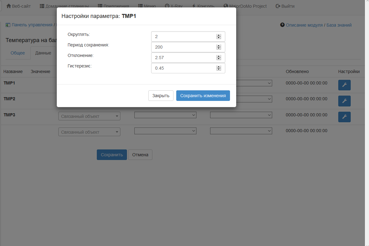

Вопрос новичка к знатокам .
Предыстория:
Делаю модуль, согласно шаблонов разработки модулей .
Есть таблица второго уровня , с параметрами , которые отображаются на закладке "Данные"
По задуманной логике модуля, у каждого из параметров есть дополнителные атрибуты , которые можно /нужно настраивать .
Было решено, что настройка этих параметров будет делаться через модальную форму .Выглядит это так
Снимок экрана 2020-09-18 210941.png (50.31 КБ) 1239 просмотров
Код из шаблона такой

А теперь вопросы .
При таком коде, по кнопке Закрыть модальная форма закрывается ,
без сохранения информации.
А вот нажимая на кнопку Сохранить изменения.
ничего не происходит МОДАЛЬНАЯ ФОРМА НЕ ЗАКРЫВАЕТСЯ и информация в закладку Данные не передается .
Как лучше всего поступить.ЧТОБЫ ФОРМА ЗАКРЫЛАСЬ и данные сохранились для последующей передачи на сервер. Вероятно нужен какой то обработчик , как его сделать ?
