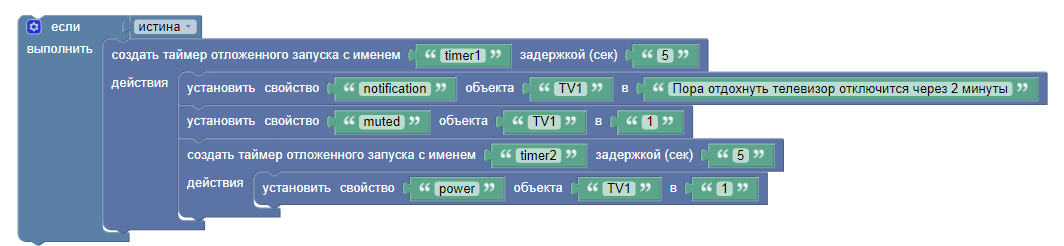

Здравствуйте. Прошу помощи. В MajorDomo я новичок и c PHP не знаком поэтому решил использовать blockly. Не могу заставить работать два таймера в одном сценарии по условию.
Когда таймер один все работает.
1 -пробовал один таймер вложить в другой не работает
if (true) {
$timerCode1=<<<EOT
setGlobal('TV1'.'.'.'notification', 'Пора отдохнуть телевизор отключится через 2 минуты');
setGlobal('TV1'.'.'.'muted', '1');
$timerCode=<<<EOT
setGlobal('TV1'.'.'.'power', '1');
EOT;
setTimeOut('timer2', $timerCode1, (int)('5'));
EOT;
setTimeOut('timer1', $timerCode, (int)('5'));

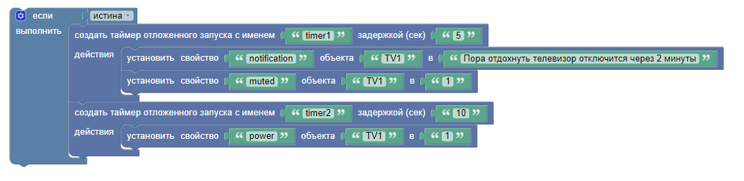

2 - пробовал запускать оба таймер с разным временем выдает ошибку
Parse error: syntax error, unexpected end of file in C:\_majordomo\htdocs/cms/cached/ea598e4f6552d7d6c93335d8a61f4ee3.php on line 14
if (true) {
$timerCode=<<<EOT
EOT;
$timerCode=<<<EOT
EOT;
setTimeOut('timer2', $timerCode, (int)('5'));

Два таймера в блокли не будут работать. Можете создать отдельные сценарии с таймерами и потом, их всех собрать в одном сценарий.

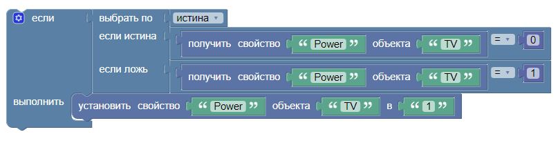

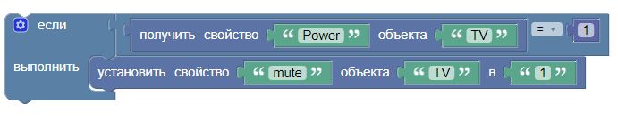

У вас не правильно задана истина. Для ее работы необходимо привязать объект.свойство к истине или ложь. см. на скриншоте как нужно делать правильно.
Истину нет смысла применять, это лишнее. Достаточно делать вот так: если объект.свойство равно 0 или 1, то выполнять действие. При запуске сценария идет проверка правил и если условия не совпадают, то данный сценарий не запустится. Для примера я вам привел схему выключения звука, если телевизор работает. В таком случае, если телевизор выключен, сценарий не сработает.

А че за бред? Почему 2 таймера не будут в блокли работать?
ПС: словил такой же баг, пытаясь показать клиенту как должно работать...при этом код руками поправляешь - всё классно....че то бредятина какая-то...недоработка в блокли, или модуле, который проверяет код перед сохранением?
