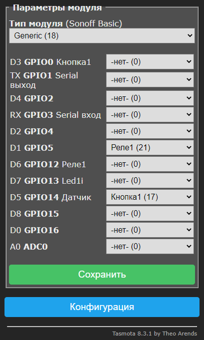

Столкнулся с проблемой, когда при простое в несколько секунд кнопка не срабатывает, при повторном нажатии работает нормально и без задержки.
Что можно сделать/настроить, конфигурация и видео работы ниже:
Модуль NodeMCU с прошивкой Tasmota 8.3.1, кнопка- звонок подключенная двумя парами витухи
2020-07-12 20_40_00-Tasmota - Конфигурация Модуля.png (21.22 КБ) 3142 просмотра
https://youtu.be/fqXEhvERlZE

Проблему решил так, звонок в нормальном состоянии был замкнут, перебрал и применил SetOptions13 1 и все заработало
Хотя можно было выбрать Кнопка1i, но это уже после понял
Спасибо за наводку
