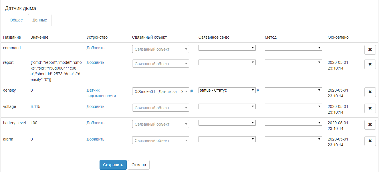

Добрый вечер форумчане.
Подключил датчик дыма Xiaomi mijia Honeywell в плагине Xiaomi Home.
Теперь MajorDoMo примерно каждые 40 минут повторяет "Значение датчика вернулось к норме". Причем даже когда "Режим Ночной активирован."
Подскажите как сделать, что бы повторяло только один раз после обнаружения дыма когда датчик возвращается в нормальное состояние, либо как отключить для этого датчика оповещения Алисой "Значение датчика вернулось к норме"
Настройки датчика дымаПоказать
