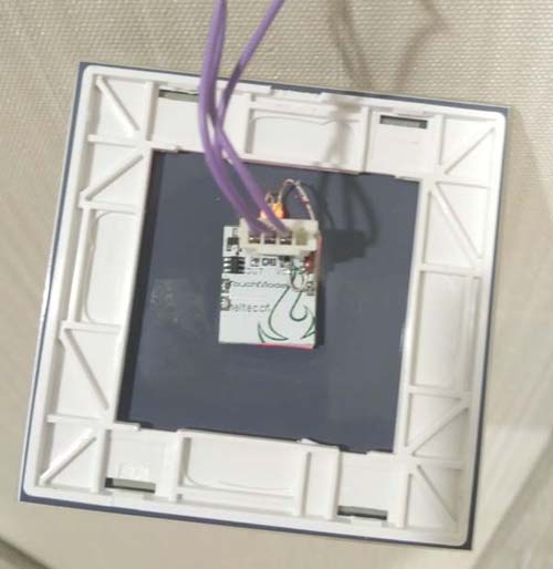

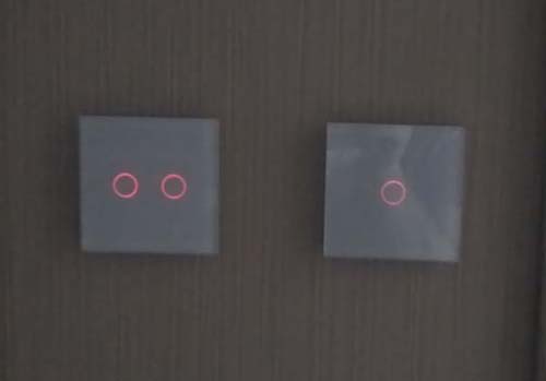

У себя в квартире делал сенсорные выключатели по идее https://ab-log.ru/smart-house/ethernet/ ... ch-sensors
При ремонте были проложены витые пары к каждому выключателю, а провода от каждой точки освещения протянуты в один центральный ящик управления

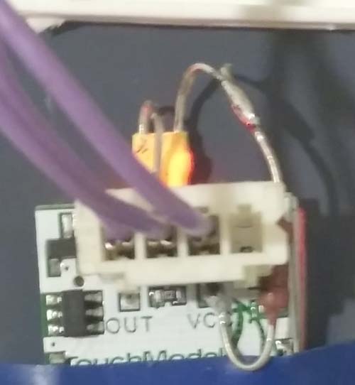

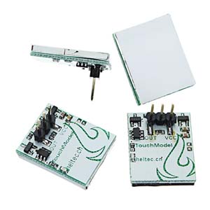

Покупал стекла Livolo и рамки к ним, только в качестве сенсоров использовал другие платы : httm емкостный сенсорный переключатель.

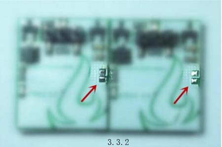

Для перевода в режим без фиксации нужно запаять перемычку

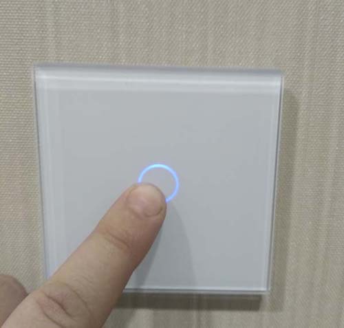

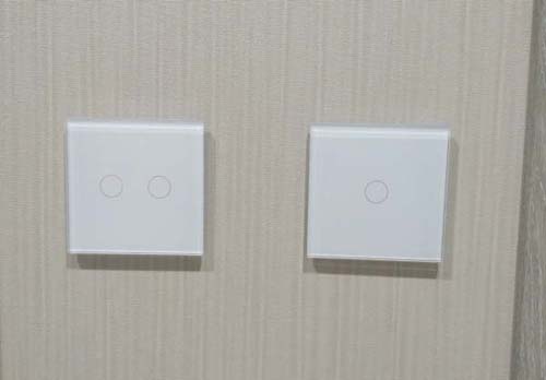

Вот как выглядит на стене
Сенсор приклеил на двух сторонний тонкий скотч
Сенсор имеет подсветку на прикосновение, удобно тем, что видеш реакцию на прикосновение, а не догадывавшийся работает или нет
Для подсветки в темное время припаял светодиод
Система работает уже год, в качестве контролера использую MegaLight viewtopic.php?f=8&t=2614&hilit=MegaLight
работает стабильно без зависаний и глюков
первоначально использовал MegaD для освещения, не понравилось из-за периодичных задержек и отваливаний от сети, для температурных датчиков и управления отопления очень удобно ( чисто как для меня)
