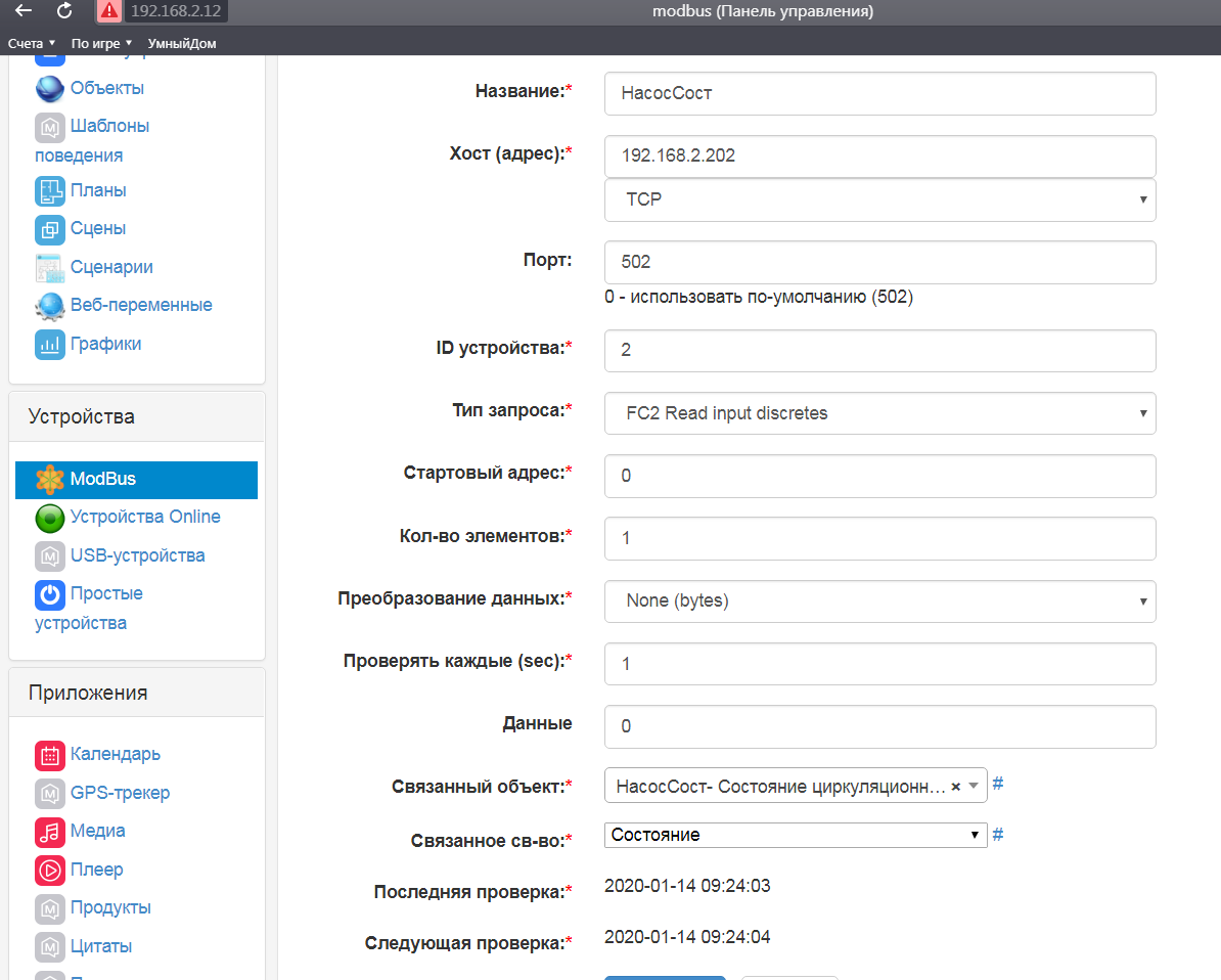

Мажор поднят на убунту сервер на виртуал боксе.

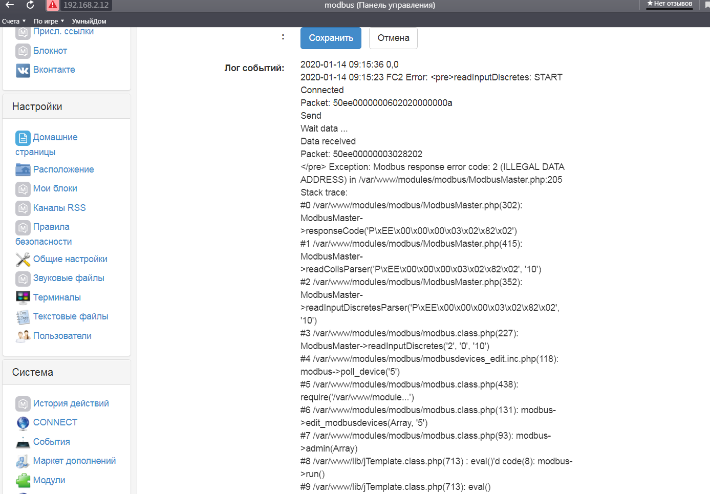

данные с модбас слейва: инпут регистры и холдинги идут норм, а вот коилсы никак не хотя. Вернее в данных высвечивается все время ноль. Что не так не могу понять - нужна помощь

Стартовый адрес точно 0?

Modbus poll проверьте, что идет опрос.
