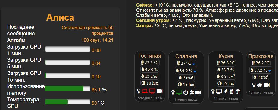

С наступающим новым годом! Подтверждаю на XAMPP все намного стабильнее!!! Предлагаю тем у кого WIN10 или система под windows и нет стабильности, подумайте о переходе XAMPP. УДАЧИ всем!

На сколько это на много - ? типа раз в неделю теперь падает ? или как?
