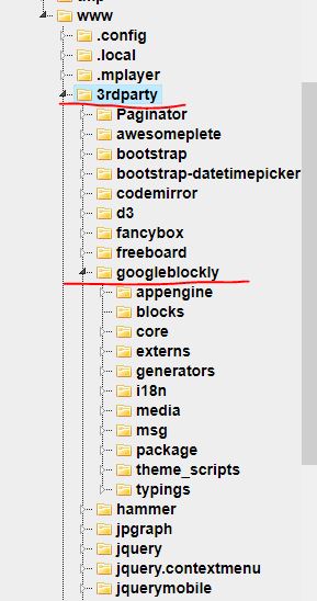

надо копировать в www/3rdparty/googleblockly
Путь к блокли должен быть такой http://..../3rdparty/googleblockly/?code_field=code

Попробуйте переименовать папку блокли согласно моему скриншоту. Если не поможет, то переустановите MD.

Такая папка там уже есть. Не работает. Похоже очередная sd карточка дохнет. Надо бы как-то к апельсинке диск прикрутить.
