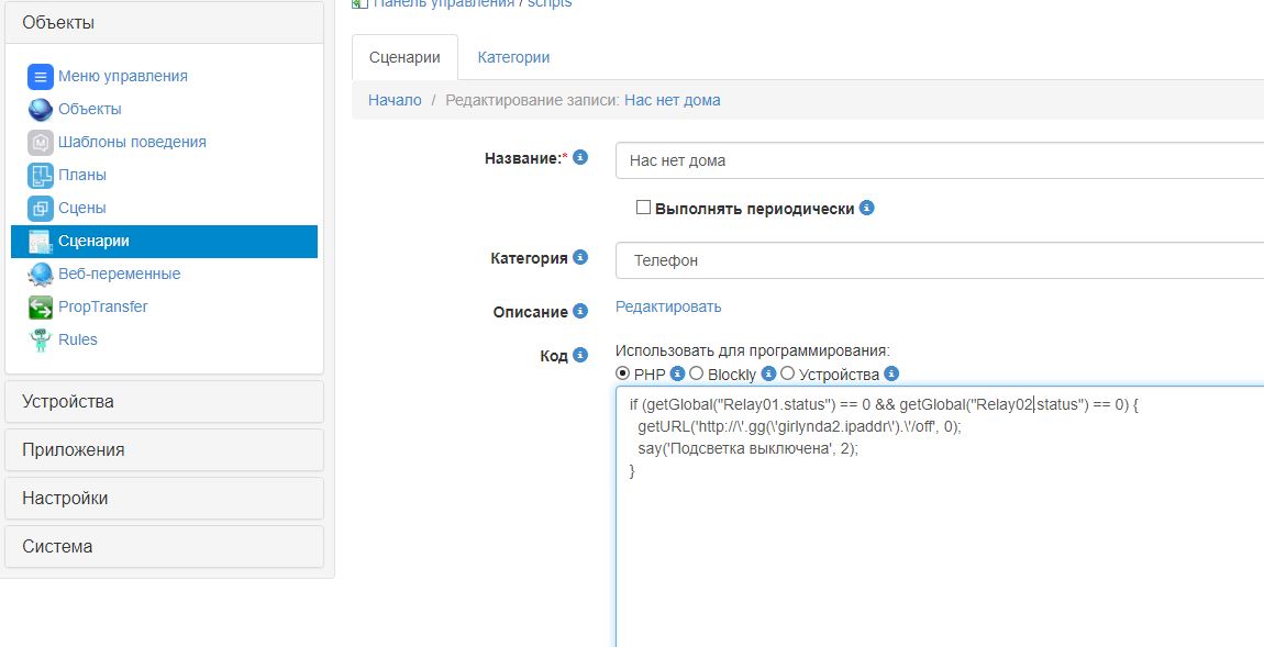

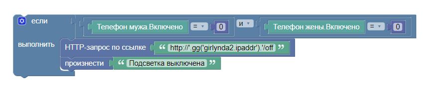

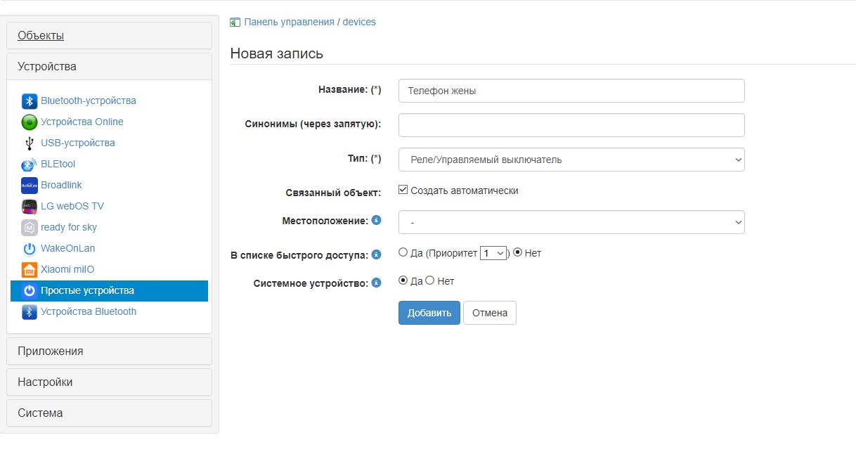

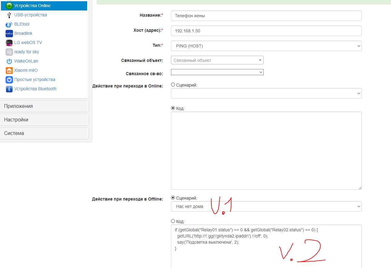

Divan
Сообщения: 859
Благодарил (а): 117 раз
Поблагодарили: 280 раз
Re: Нужна помощь из скриптом
Сообщение Divan » Вт сен 24, 2019 11:05 am
Вам нужно создать два простых устройства Телефон жены и Телефон мужа, при создании после чего у вас
Создаете простое устройство Телефон жены, если у вас нет объекта, то ставите галочку, создать объект автоматически
В Устройствах онлайн у вас два варианта
1) Выбрать сценарии "Нас нет дома"
2) Вставить код. Пояснение по коду "Relay01.status", этот объект Relay создается при создании простого устройства.
Сценарии можете создать двумя способами, в виде кода PHP или в виде боков
1) Создаете сценарии в виде кода, например: Нас нет дома
if (getGlobal("Relay01.status") == 0 && getGlobal("Relay02.status") == 0) {
  getURL('http://'.gg('girlynda2.ipaddr').'/off', 0);
  say('Подсветка выключена', 2);
2) Создаете сценарии в виде блоков, например: Нас нет дома
За это сообщение автора Divan поблагодарили (всего 2):
viktor6 (Вт сен 24, 2019 11:14 am) • Step40 (Вт сен 24, 2019 2:00 pm)
Рейтинг: 2.33%
