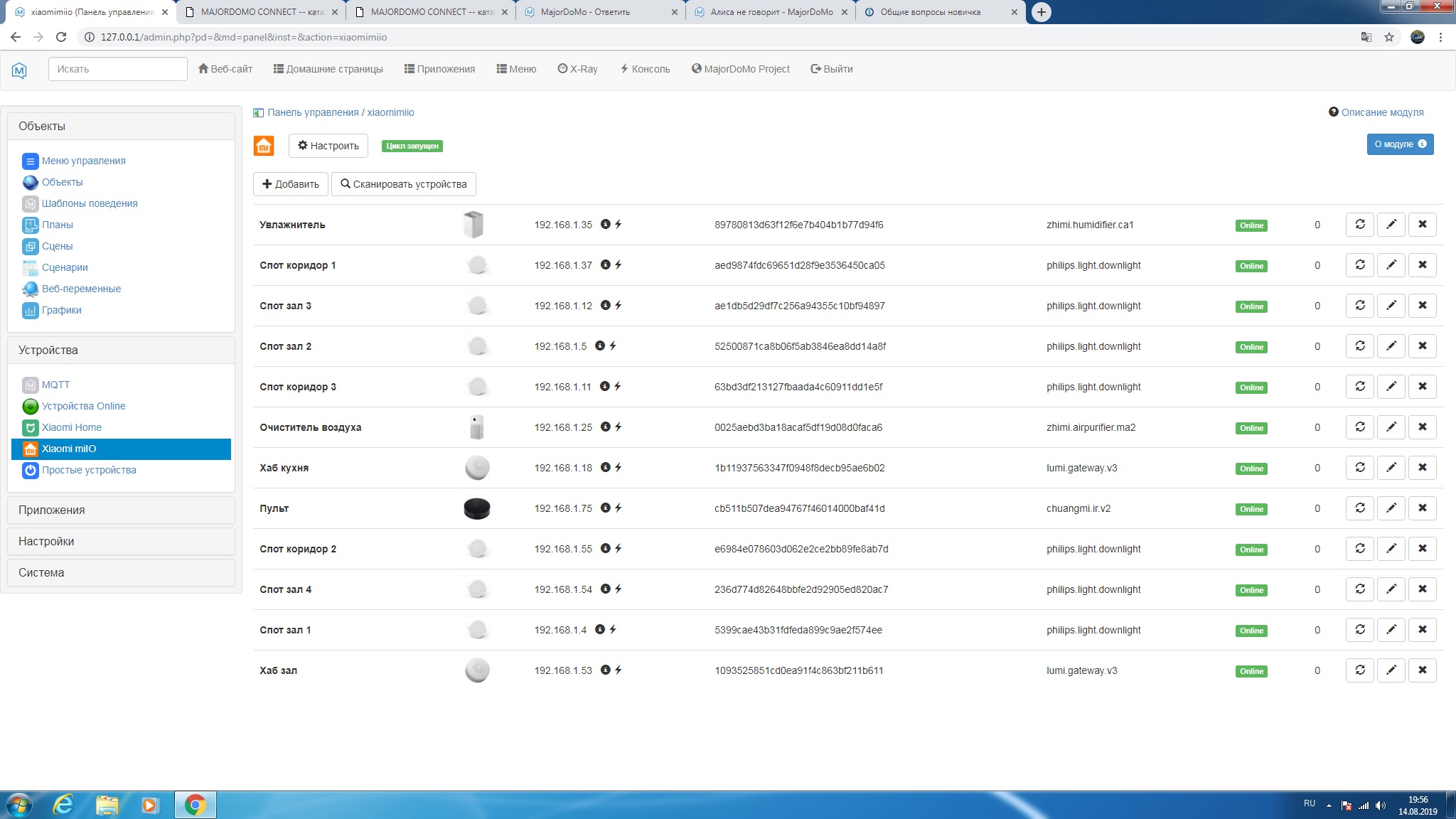

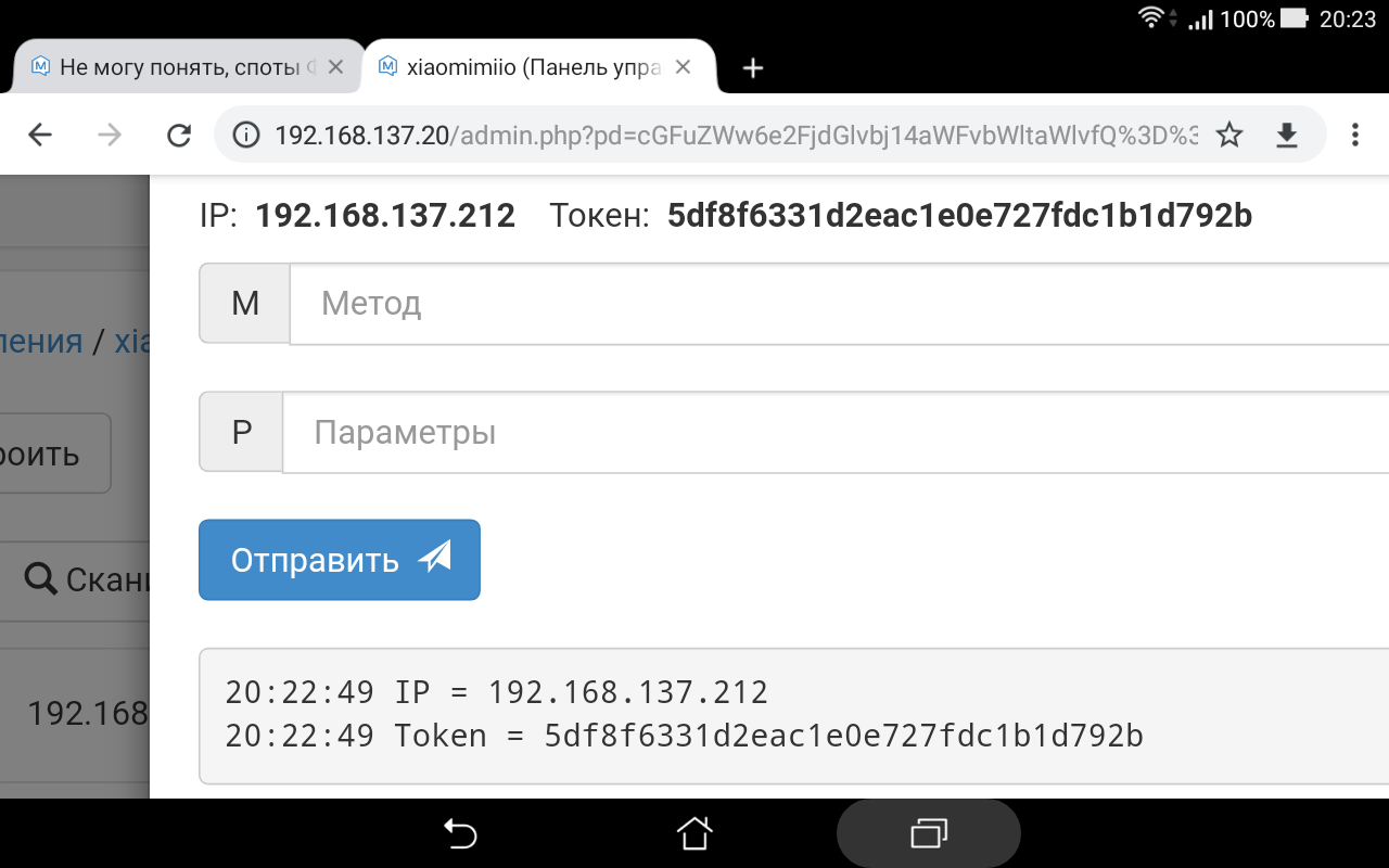

У меня один простой вопрос - как блин мне просто включить, хотя бы один - этот гребаный спот Филипс.
Речь про Philips zhirui.
Проверка команд, маленькое окошко где вылазит М и Р, там надо что-то написать ?
Тыкните носом.

здесь ип и токен есть, вообще б скрины всего, если точно все настроили привязывайте в свойства, жмякаете на карандаш и выбираете вторую вкладку данные
там для ПУ есть еще модификация, под пфиллипс, но фактически подходит под все диммируемые и сст лампы, в модификации есть скрины поясняющие
у ламп период обновления лучше в 0 ставить ...

Скажите просто, что написать в М и Р ?

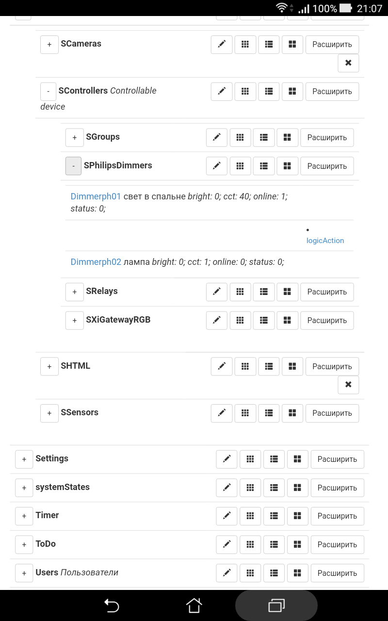

если про дополнение, то в его классе нужно создать об!ект и привязать метрики к свойствам
если про стандартные ПУ, то несколько об!ектов ...

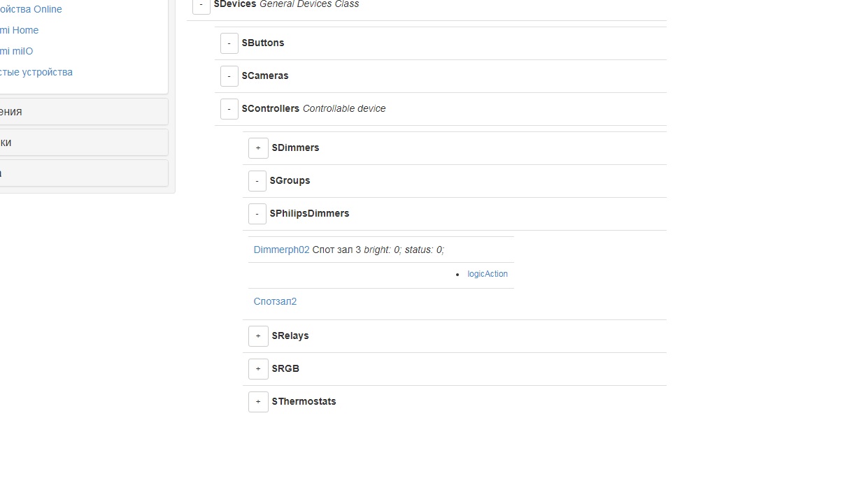

Не получается включить лампочку. :)
Выше устройства которые есть. Токены прописаны. Обмен виден.
В объектах тоже вроде создал.
И как бы все ,на этом. Пытаюсь сделать ,через простые объекты - фиг.
Т.е. там появляется диммер, который ничего не включает. :(
Устал уже...пипец какой-то.

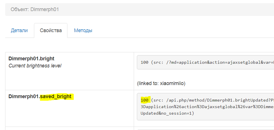

ну вот в диммерпф02 свойства привязали?
там если новый возможно (сейчас комп включу и посмотрю) при первом включении нет сохраненного, но через задание яркости и/или сст тоже должен включатся (честно забыл уже)
первое включение выполните так (но он даже при пустых включается на минимум)
или здесь установите значение вручную
свойства в модуле точно привязаны?
