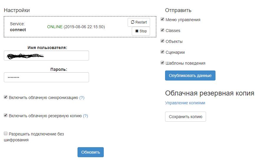

Приветствую!
Подскажите пожалуйста
Оплатил подписку, но не могу подключиться из вне
Куда копать?
Сейчас обратил внимание что обновление не происходит, хотя и ONLINE

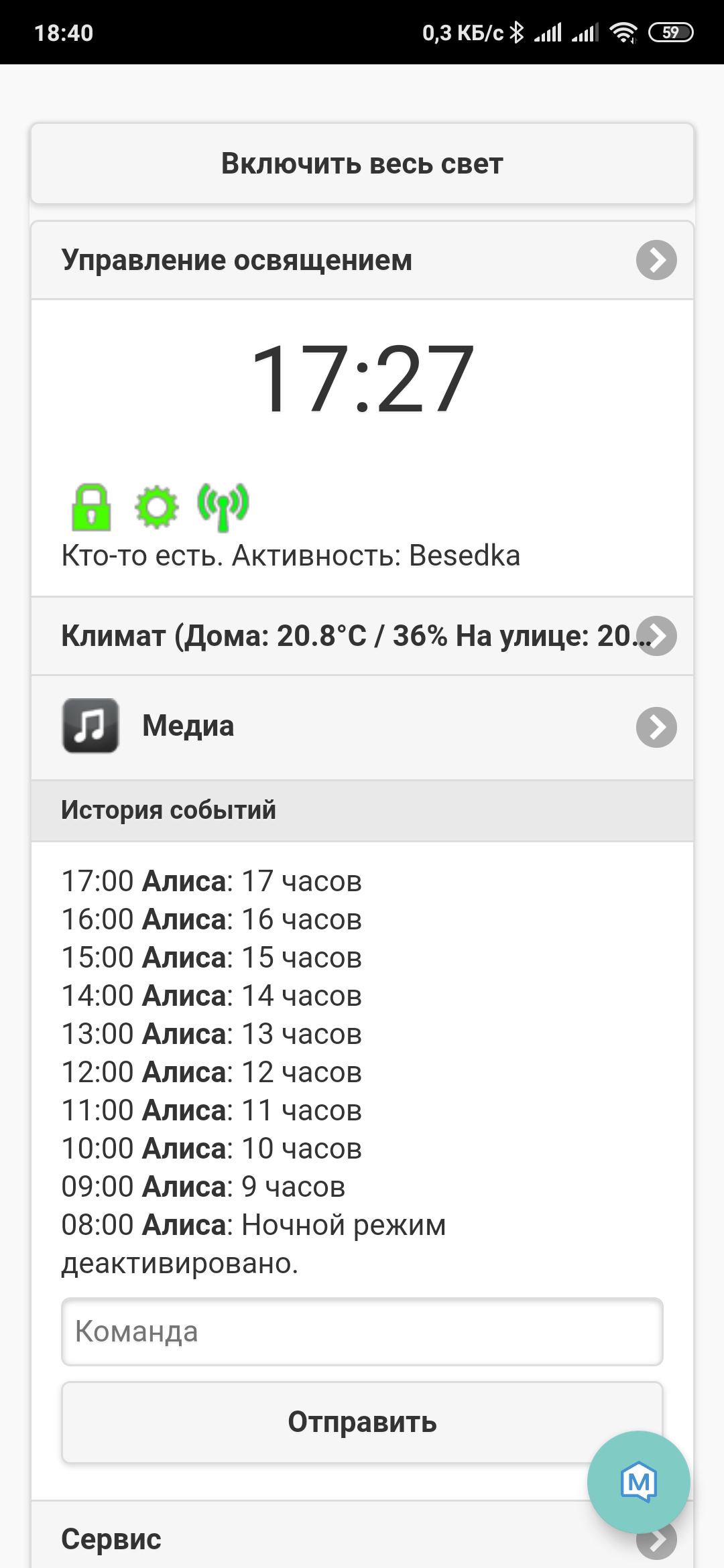

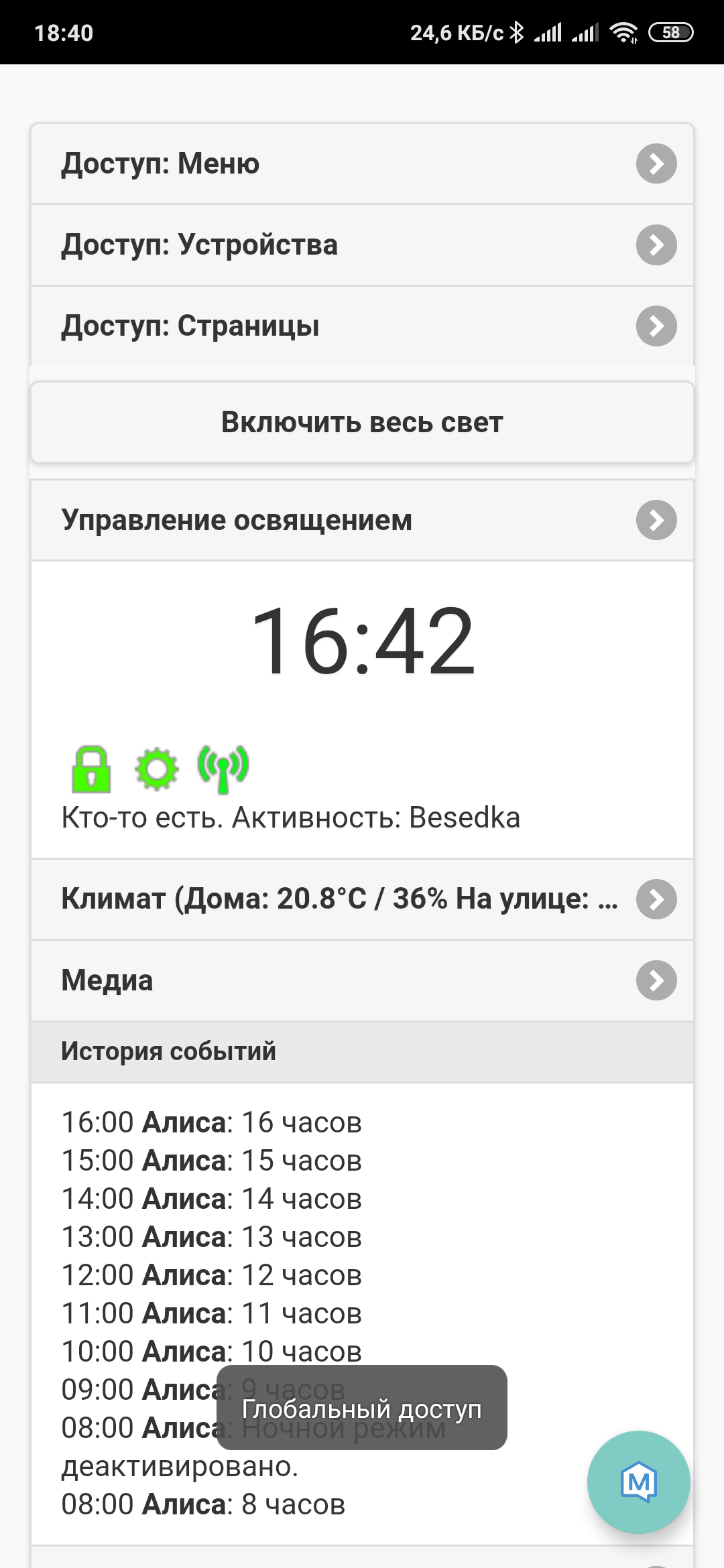

Отличаются даже экраны на телефоне
Локальный доступ.png (230.02 КБ) 1707 просмотров
Глобальный доступ.png (242.02 КБ) 1707 просмотров

Скорее всего проблема в имени пользователя -- если используете емэйл, то облачная синхронизация может глючить. Попробуйте именно имя пользователя для авторизации указать. Если не получится -- напишите в личку имя пользователя в коннекте, разберёмся.
