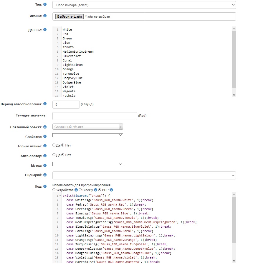

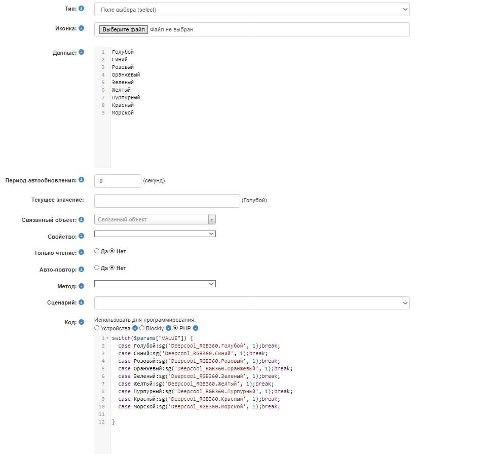

Сообщение Divan » Вс июл 21, 2019 11:25 am
Сейчас у меня выбор цветов работает по такой схеме (см. ниже). Скажите, как сделать так, чтобы при включении RGB лампы, RGB лампа включала такой же цвет как у RGB ленты? Как настроить синхронизацию цветов между RGB лентой и RGB лампой? Допустим, RGB лампа в настоящий момент выключена, а RGB лента включена и выбран цвет "Зеленый", пришло время, включаю RGB лампу и она должна загореться зеленым цветом, если RGB лента светилась синим цветом, то и RGB лампа должна включиться уже с синим цветом. Также хотелось бы сделать между ними связь, если RGB лента и RGB лампа включены, то где бы ни выбрал цвет, то между ними должен быть одинаковый цвет.
Для RGB ленты создал поле (SELECT) и:
Прописал данные:
  • Голубой
    Синий
    Розовый
    Оранжевый
    Зеленый
    Желтый
    Пурпурный
    Красный
    Морской
Прописал код:
switch($params["VALUE"]) {
  case Голубой:sg('Deepcool_RGB360.Голубой', 1);break;
  case Синий:sg('Deepcool_RGB360.Синий', 1);break;
  case Розовый:sg('Deepcool_RGB360.Розовый', 1);break;
  case Оранжевый:sg('Deepcool_RGB360.Оранжевый', 1);break;
  case Зеленый:sg('Deepcool_RGB360.Зеленый', 1);break;
  case Желтый:sg('Deepcool_RGB360.Желтый', 1);break;
  case Пурпурный:sg('Deepcool_RGB360.Пурпурный', 1);break;
  case Красный:sg('Deepcool_RGB360.Красный', 1);break;
  case Морской:sg('Deepcool_RGB360.Морской', 1);break;
Для RGB лампы также создал поле (SELECT), прописал данные и код. (см. скриншот)
RGB лента.jpg (105.25 КБ) 3402 просмотра
RGB лампа.jpg (142.71 КБ) 3402 просмотра
