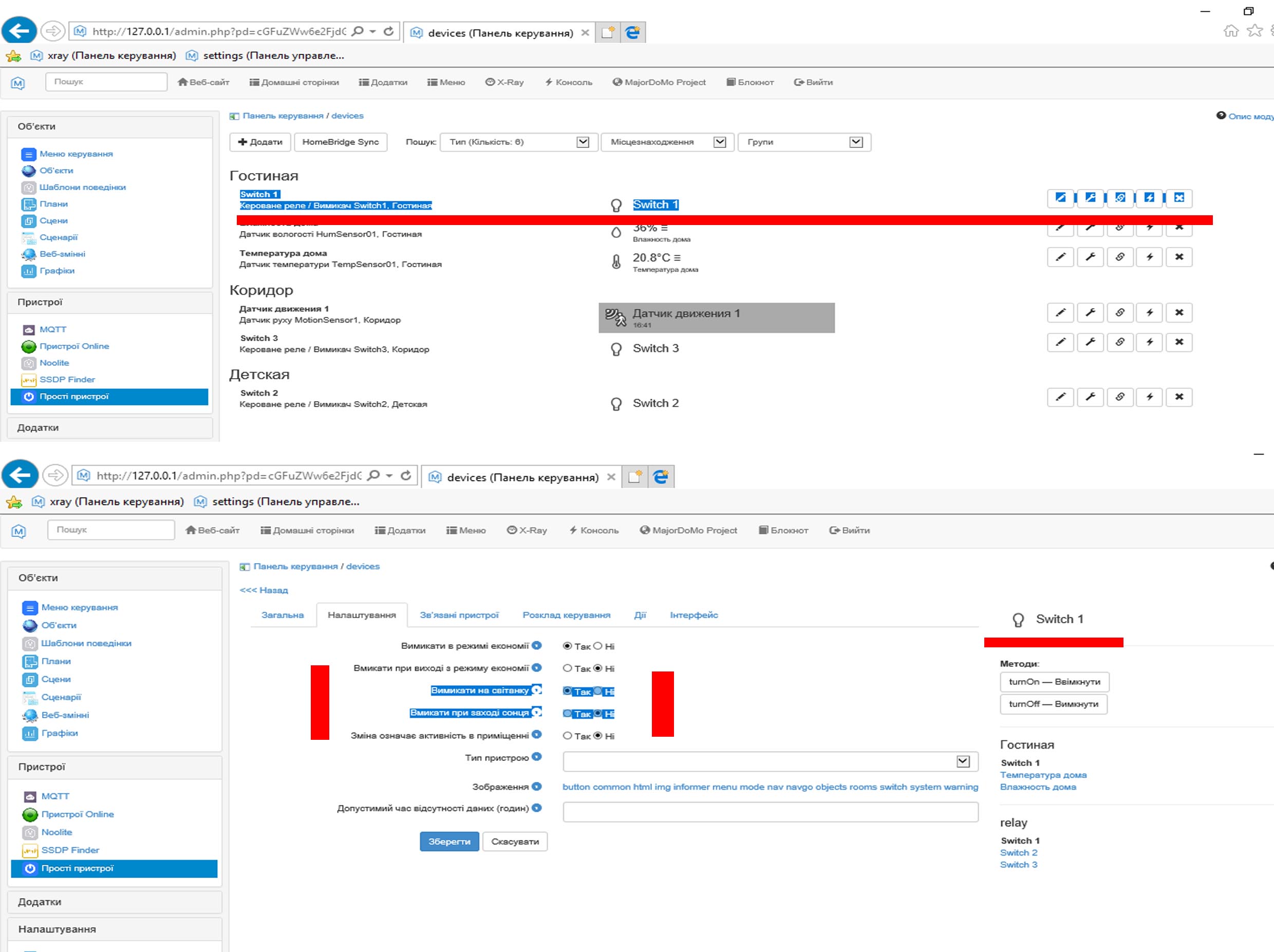

ПУ это простые устройства. :oops: :oops: :oops:
