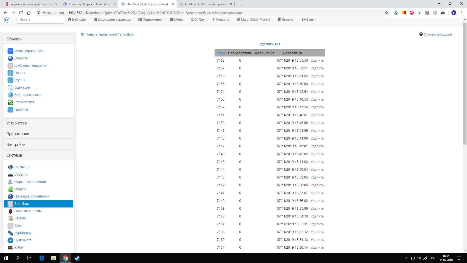

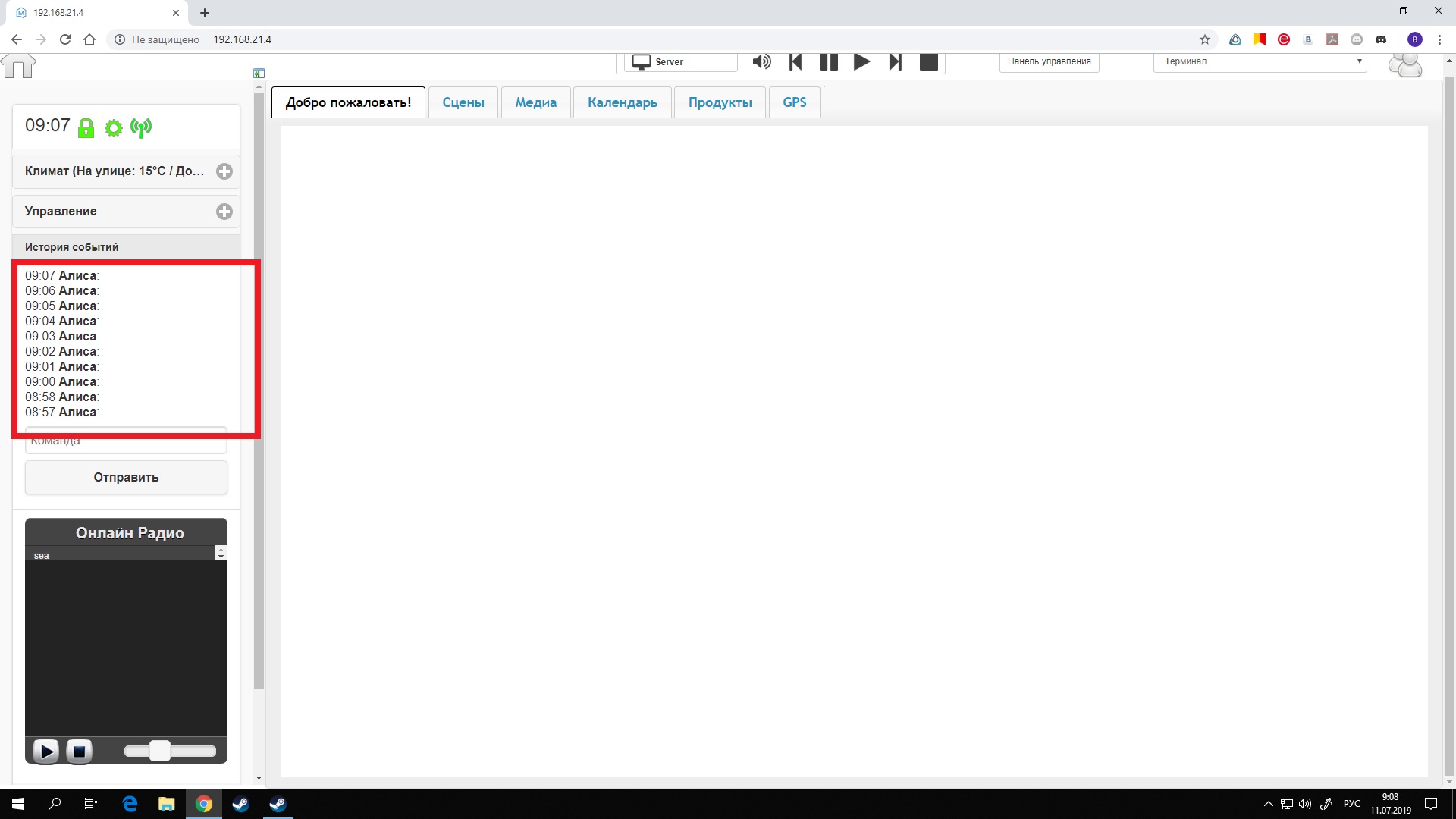

Алиса постоянно что-то бормочет. Не могу найти источник проблемы. Все сценарии прошерстил. onNewMinute под микроскопом проверил. Всё чисто. Как можно выявить источник?
p.s. После обновления началось...

Судя по скрину хочет бормотать.. В shoutbox что нибудь есть?

Пусто

Пользователь 0 - это кто?

workpage писал(а):Пользователь 0 - это кто?
Алиса
