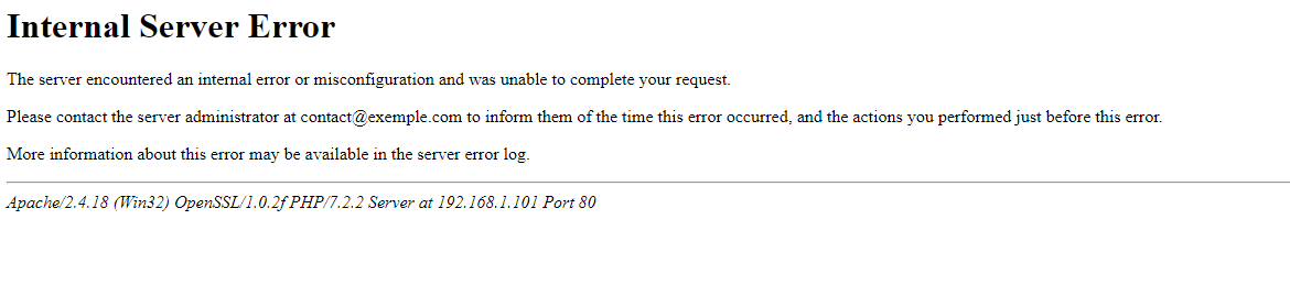

Только что обновил мажордом на мастере и получил в лицо то, что на скрине. Как же, с*ука, ... вот эта рулетка с обновлениями. Вот, блядь, вроде на мастер ветку обновляешься, но все-равно тебя ждет жопа и глобальный ...! Теперь лябо с бэкапа, что тоже через жопу делается, либо полностью папку сносить и ставить по новой.
Реально ... (ща начнут ныть завывалы-программисты "... — уходи" или "учи мат.часть"...)!

В телеге нашли решение:
там ошибка в .htaccess на 41 строчке не хватает символа <

не в этой строчке?

Ага

Один из пользователей предложил обновление, которое я принял, но оно было с ошибкой (см https://github.com/sergejey/majordomo/c ... 8272ec04d7 ). После обновления система тестировалась, но на конфигурации с nginx, которая не использует файл .htaccess с ошибкой. Ошибку нашли и исправили -- ушло несколько часов, за которые кто-то успел обновиться и словить проблему. Для возмущения не вижу причины -- рабочие моменты. Пользователи системы соглашаются с тем, что получают её "как есть" и принимают на себя подобные риски. Если хотите гарантированно безотказно обновляться, то делайте резервную копию всей системы перед обновлением.
