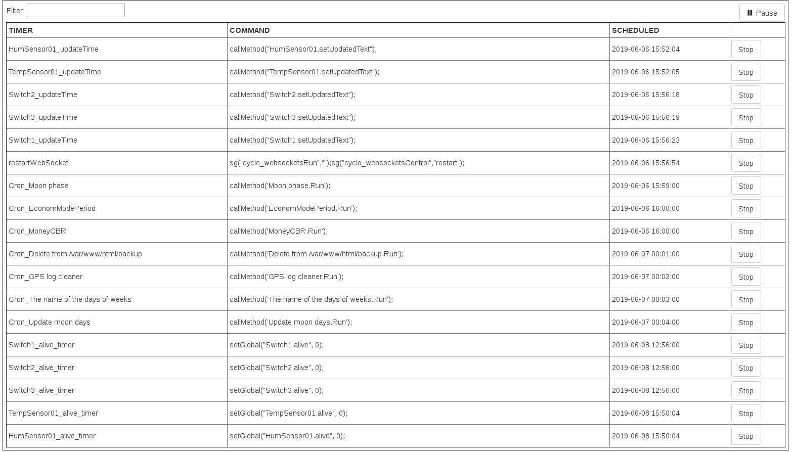

Таймеры смотрел?

Сообщение skysilver » Чт июн 06, 2019 2:43 pm
XRay - Timers
