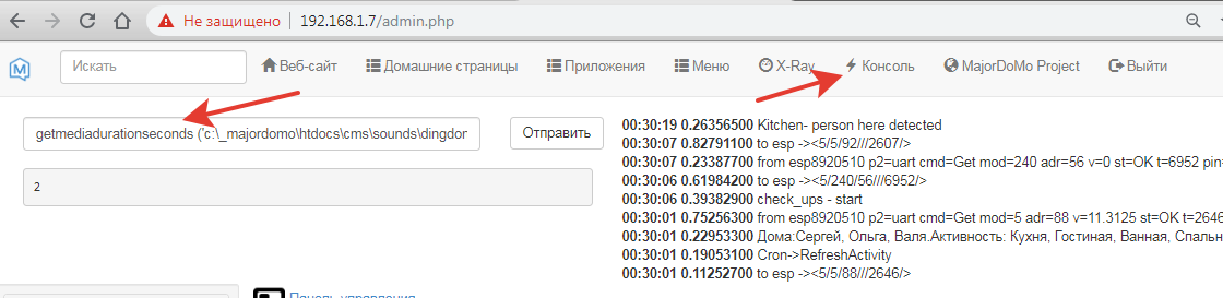

вот это вот работает в консоли?
getmediadurationseconds ('c:\_majordomo\htdocs\cms\sounds\dingdong.mp3')
2

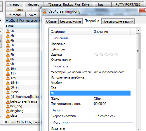

только путь замените на свой (и мой дингдонг отличается от стандарта)
вот, продолжительности совпадают

ЭЭЭЭ, я про консоль мажора(((
