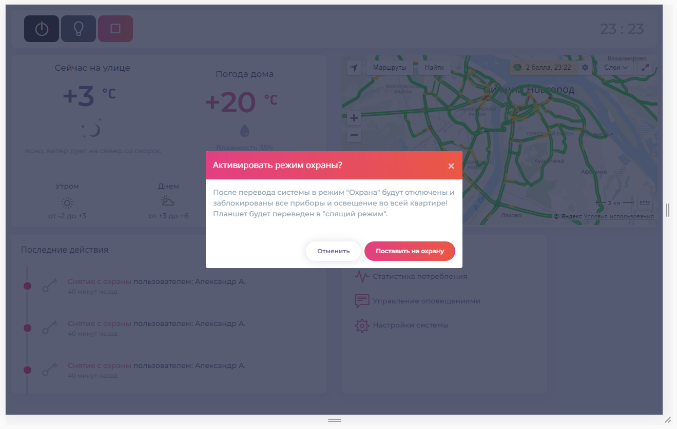

Впереди ремонт и хочу обустроить его датчиками XIAOMI и наладить базовую автоматизацию: охрана, свет, музыка, голос.
Так как "ты же программист" не хочу использовать некрасивую тему в самом MJDM - пишу свою админку вида:
Управление с планшете в стене...
