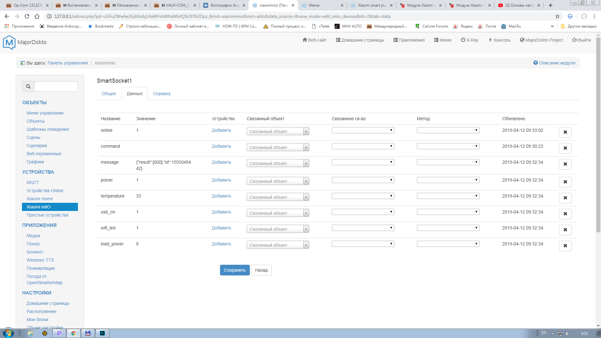

Покажи скриншоты главной модуля и вкладки Данным розетки.

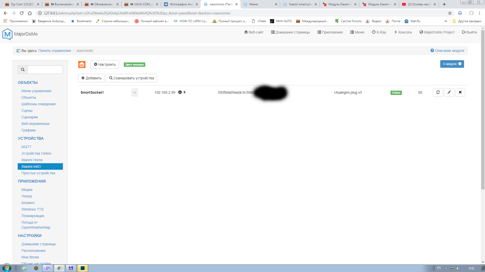

Вот. Сам модуль работает, данные от розетки получает. Осталось привязать к выключателю... Что может быть проще... On... Off... Туплю сижу...

Сообщение skysilver » Пт апр 12, 2019 9:59 am
Отлично. Вкладка Данные. Метрика power. Столбик Устройство. Клик на Добавить. Откроется мастер создания Простого устройства с типом "управляемое реле". Вписать название. Опционально указать комнату. Сохранить. Автоматически создастся объект, свойства, методы и в модуле к метрике power привяжется свойство status. Дальше в модуле Простые устройства можно покликать на иконку, чтобы по управлять. При необходимости можно вытащить на сцену или в меню виджет с кнопкой.
