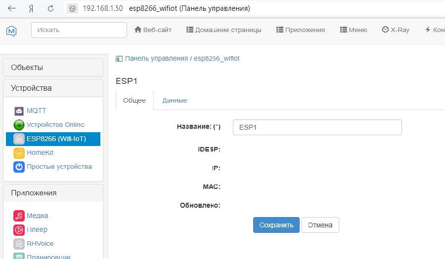

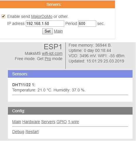

Скажите прошил ESP . В настройках сервера (ESP)вписал адрес majorDomo, "Enable send MajorDoMo or other" галочку поставил.

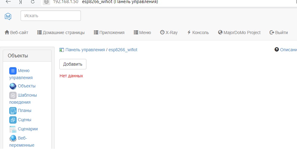

В MD из маркета дополнений установил модуль ESP8266 (WFIoT), в модуле добавил название своей ESP, но почему-то не появляются данные от нее, никакие.
Я так понимаю во вкладке общее должен хоть IP появиться, и во вкладке данные хоть что-то?
При сборе прошивки в настройках Majordomo оставил все по умолчанию. Ждал 20 минут.

Скрины бы посмотреть. Да и добавлять в модуль "ESP8266..." ручками ничего не надо. Оно само пропишется. ESP получила адрес от роутера? Надо его жестко привязать к мас-адресу ESP8266.

Скрин чего? IP первым делом привязал жестко, GET запросы из браузера модуль исполняет исправно.
Я просто по видео вообще не могу ничего понять, как добавлять датчики и/или релюшки? А нормальной инструкции пока не нашел. У меня несколько самодельных автономных устройств на Ардуино, вот хочу их связать воедино. Но пока даже обычную ESP не получается привязать :cry: .

Еще раз. Не надо ручками добавлять ESP! Она сама появится в модуле после первой передачи данных. Просто подождите 10 минут.

Короче оставил имя по умолчанию (длинное) которое при прошивке ставится, и он появился, получается нельзя менять имя?

Обратите внимание на лицензию WifiIOT - pro - моментально, бесплатная - 600мсек до соединения. (В описании WifiIoT это указано).
Отправлено с моего MI 5 через Tapatalk
Вообще 8785 с 1 метром в чипе. 600 секунд я в курсе, просто если менять имя то он не появляется. Вообще я сам буду прошивку в ардуино писать, просто еще не разобрался как это все добавлять mjmd, поэтому и решил использовать wfiot, так как там все автоматом вставляется почти.
В веб-морде ЕСПки менял или в модуле в МДМ?
в веб морде.
