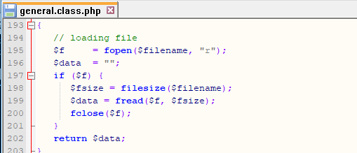

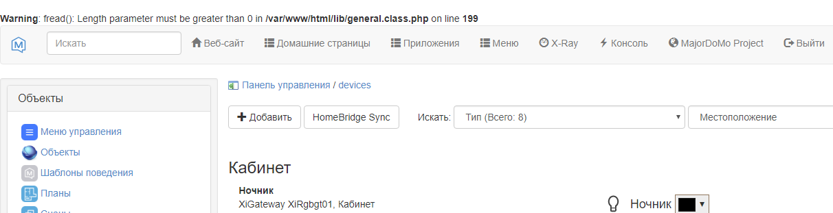

После мартовских апдейтов master ветки - при открывании страницы с простыми устройствами всегда возникает ошибка
Warning: fread(): Length parameter must be greater than 0 in /var/www/html/lib/general.class.php on line 199
Что это может означать?
