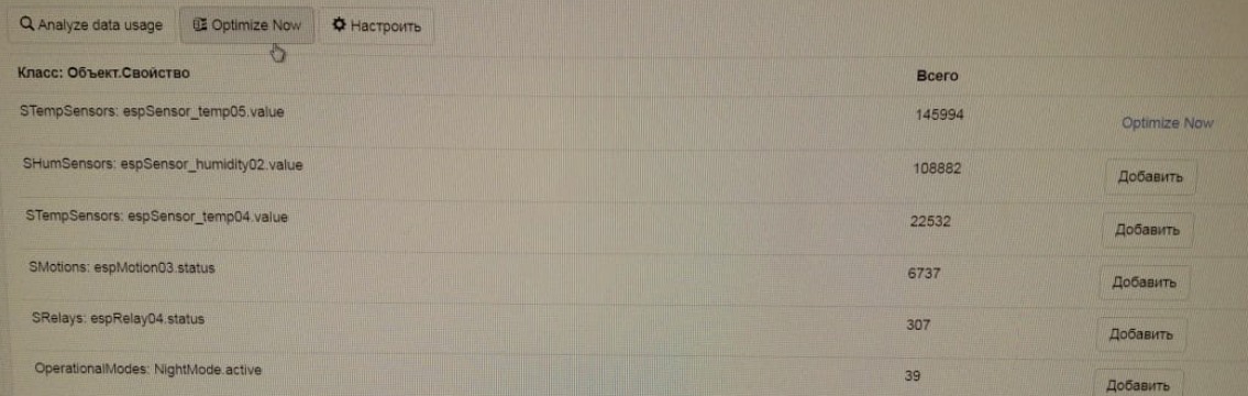

Пытался выполнить оптимизацию. Определил "переполняющиеся" переменные. ( см файл Hist_1.jpg)
Сделал такие правила оптимизации для этих переменных.
SHumSensors espSensor_humidity02 value 3
STempSensors espSensor_temp05 value 3 avg
Количество накопленных значений резко сократилось ( см файл Hist_2.jpg)
Но графики работать не стали и ошибка не исчезла.
Помогите, пожалуйста, куда копать, и что посмотреть...

2019-02-05 18:22:49
Properties history queue is too long (278)
Это означает что данные поступают с такой скоростью, что система не может их нормально обработать. Сначала данные попадают в очередь, а потом phistory цикл их из очереди обрабатывает. В цикле стоит проверка на размер очереди, по умолчанию 200, и если в очереди больше чем 200 записей, то выдаётся предупреждение. Надо смотреть почему данные поступают с такой интенсивностью, обычно никому не нужны данные о давлении и температуре чаще чем раз в минуту... Ну и если всё-таки данные поступают достаточно редко, тогда надо смотреть почему они так медленно обрабатываются - нет ли каких-нибудь подводных каменей в коде, обрабатывающем данные

Согласен, нет никакого смысла получать с такой периодичностью данные о температуре и влажности помещения. В настройках WiFi-IoT изменил интервал обновления датчиков на 2 минуты (ранее было установлено 5 секунд. Как я понял, это значение по умолчанию).
А не подскажите, плиз, как исправить сложившуюся на данный момент ситуацию?

Ну я бы радикально поступил - зашел бы в phpmyadmin и удалил бы все записи из таблицы phistory_queue. По идее дальше всё должно работать

Спасибо, всё удачно разрешилось. Данные начали отображаться. Я уменьшил время опроса датчиков с 5 до 120 секунд (в настройках WiFi-IoT. Как это сделать средствами МД я не нашёл. Подскажите, плиз, кто знает - есть ли такая возможность в МД?).
Остался вопрос, что будет при увеличении количества датчиков. Как определить скорость опроса при увеличении количества с 4 до 50. Есть ли рекомендации по этому поводу? Зависит ли пропускная способность от железа сервера, Стоит ли, в случае увеличения количества датчиков, переходить на нетбук или atom содержащее железо?

Экспериментальным путём - подключить 50 датчиков, поставить опрос раз в минуту, лучше конечно чтобы этот раз в минуту для всех датчиков не случался одновременно... Если будет затыкаться, то увеличить время опроса.
Время обработки естественно напрямую зависит от железа - грубо говоря для каждого значения, поступающего в систему, нужно сделать порядка десятка вызовов sql, отработать связанные с изменением значения методы, а если в этих методах меняются какие-нибудь другие значения, то и методы, связанные с этими значениями. И чем сложнее схема связей, тем больше ресурсов требуется.
