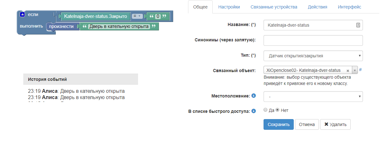

Здрвствуйте,
я новичок, создал первое простое устройство. Xiaomi датчик открытия/закрытия выставил в его действиях чтобы алиса проговаривала. Но она почемуто дублирует сообщение, подскажите где искать проблему. Скрин приложил.
Спасибо !

Re: Алиса дублирует действия
Сообщение tarasfrompir » Пт фев 08, 2019 7:44 am
Valentinas писал(а):
Чт фев 07, 2019 11:26 pm
Здрвствуйте,
Спасибо !
смотрите сами методы в них должны быть только 3 строки -написано что то типа injection

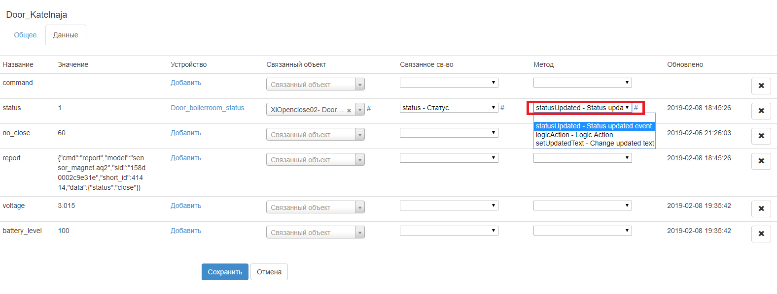

Сообщение skysilver » Пт фев 08, 2019 10:38 am
Скриншот вкладки Данные у датчика открытия из модуля Сяоми Хоум покажи.
Сообщение Valentinas » Пт фев 08, 2019 8:56 pm
Разобрался, был лишний метод выбран по незнанию :oops:
