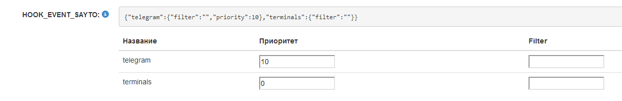

у тебдя только сейту дублируются. странно... Скинь сюда скрин обработчиков именно СЕЙТУ .... в настройках который

Сообщение diver » Чт янв 17, 2019 11:29 am
tarasfrompir1 писал(а):
Чт янв 17, 2019 11:22 am
Скрни приложил, если это то, что надо.

хм все верно - а настройки терминала Китчен - насколько я правильно понял???
