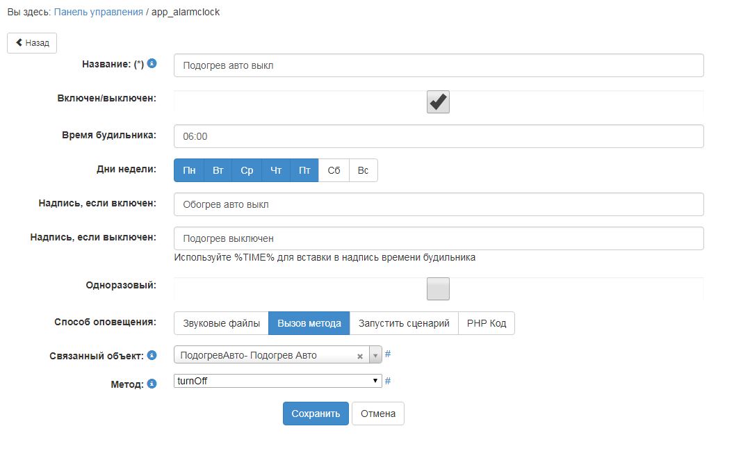

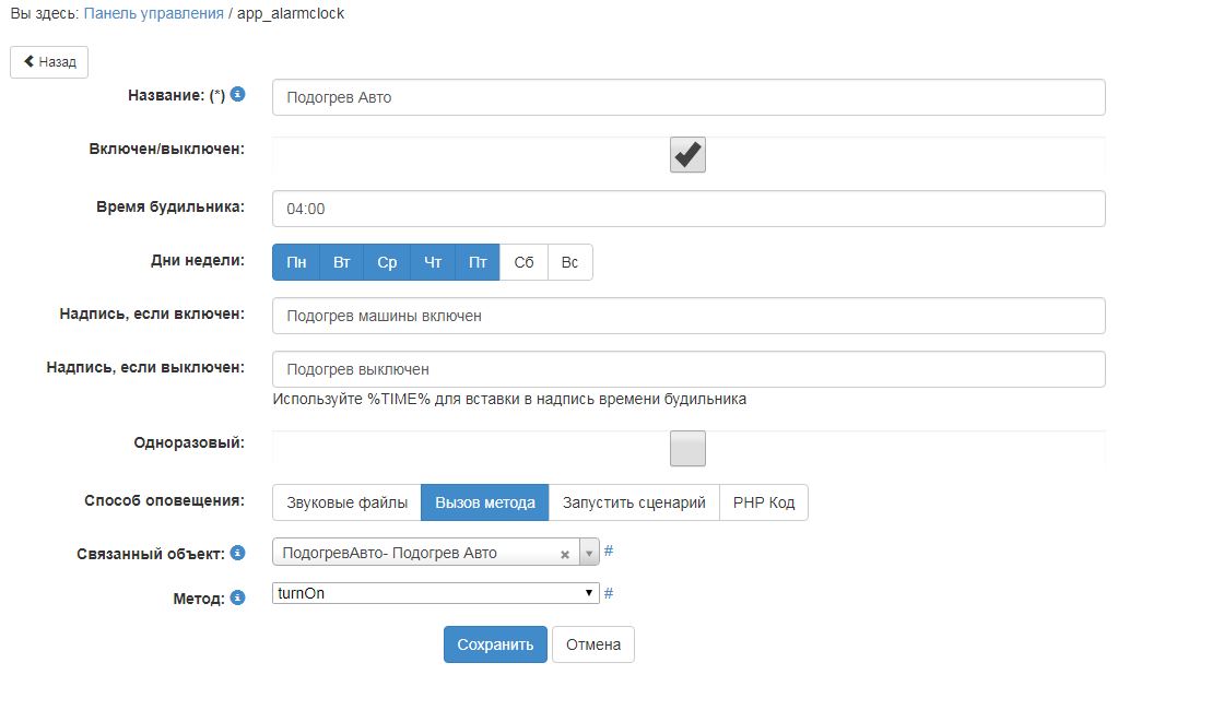

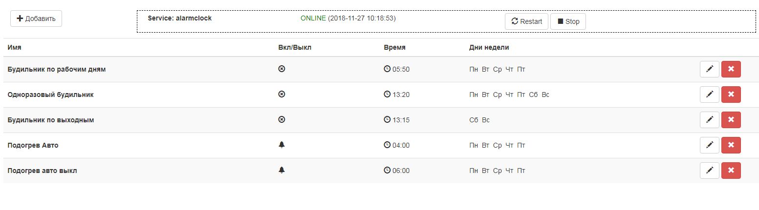

ZyaK
Сообщения: 417
Откуда: Ижевск
Благодарил (а): 45 раз
Поблагодарили: 71 раз
Re: установка времени вкл./откл.
Сообщение ZyaK » Вт ноя 27, 2018 9:21 am
создаешь объект, прописываешь ему свойства и методы, дальше уже работаешь с этими свойствами или методами
