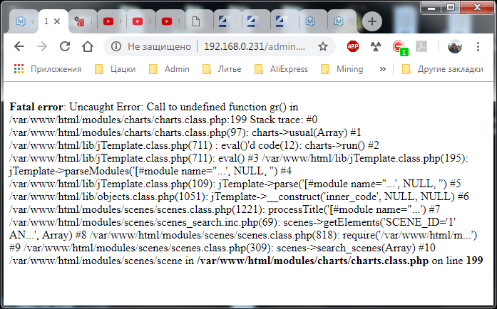

Прошу помощи.
Залез в Маркет дополнений, увидел необновленные модули, нажал Обновить все. Скачалось, обновилось. Теперь вместо сцены - ошибки PHP. Панель управления работает до тех пор, пока в "Сцены" не пытаюсь залезть. Тогда те же ошибки на весь экран. Что делать? Сцену даже удалить не могу, как и создать новую.
Что он от меня хочет?Показать

В заголовке про ядро МДМ, а в тексте уже про модули. Определяйся.
По тексту ошибки - ядро МДМ надо обновлять, старое оно у тебя.

Спасибо, все заработало.
