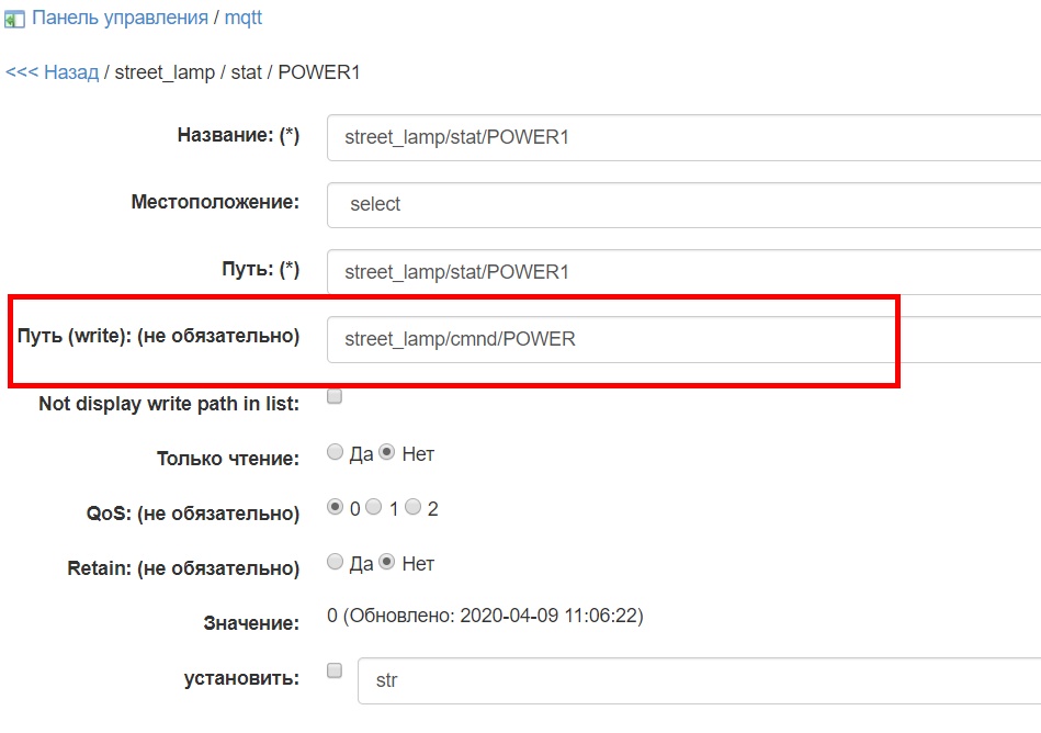

Re: sonoff tasmota - обратная связь
А вы бы не могли более детально расписать? У меня имеется mqtt брокер,выключатели tasmota. Что нужно сделать что бы изменялся статус выключателя в majordomo при нажатии на сам выключатель? Я уже целый день сижу понять не могу, пытался даже как вы написали, но возможно я что-то не допонял.StaliX писал(а): ↑Пт фев 22, 2019 1:05 pmА к чему такие сложности? Заходим в панель управления -> Устройства -> MQTT -> Выбираем топик (stat) привязываем его к свойству status простого устройства. А в пути Write прописываем путь с cmnd. Можно управлять и Majordomo и при нажатии кнопки на устройстве статус мгновенно меняется.
- Сообщения: 192
- Зарегистрирован: Чт окт 04, 2018 12:04 pm
- Благодарил (а): 28 раз
- Поблагодарили: 45 раз
squard72 писал(а): ↑Вт апр 07, 2020 5:17 pmА вы бы не могли более детально расписать? У меня имеется mqtt брокер,выключатели tasmota. Что нужно сделать что бы изменялся статус выключателя в majordomo при нажатии на сам выключатель? Я уже целый день сижу понять не могу, пытался даже как вы написали, но возможно я что-то не допонял.
И вот еще https://connect.smartliving.ru/profile/ ... rdomo.html
