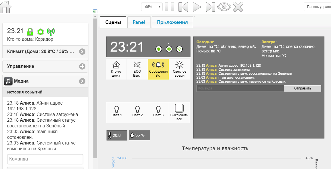

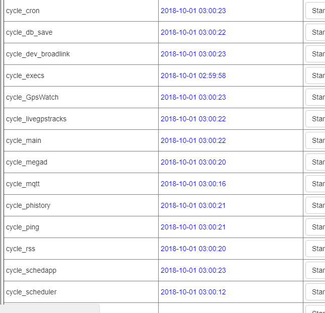

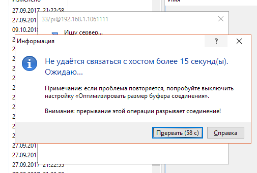

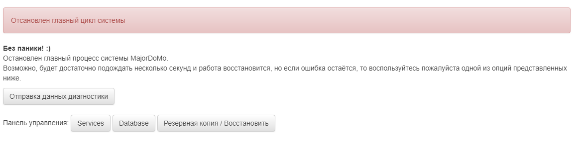

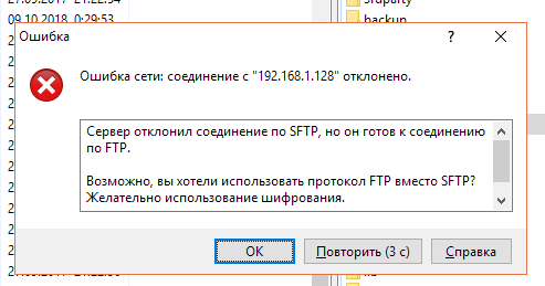

Я за целый день раз 40 перезаписывал образ системы Сергея (Raspberry P3) восстанавливал бэкап и после обновления системы и модулей система падала, начиналось все с падения главного цикла (main),
запускал вручную, падал через несколько мину и падали остальные цыклы, потом доступ к хосту по ssh пропадал напрочь.- Вложения

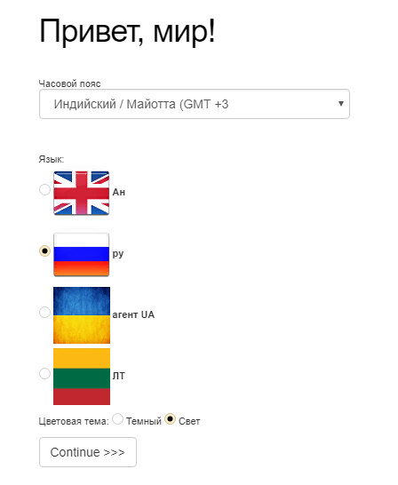

Если на образ Сергея без обновления накатить бэкап, то "Привет мир".
Если перезагрузиться то идет откат на бэкап из образа.- samolet
