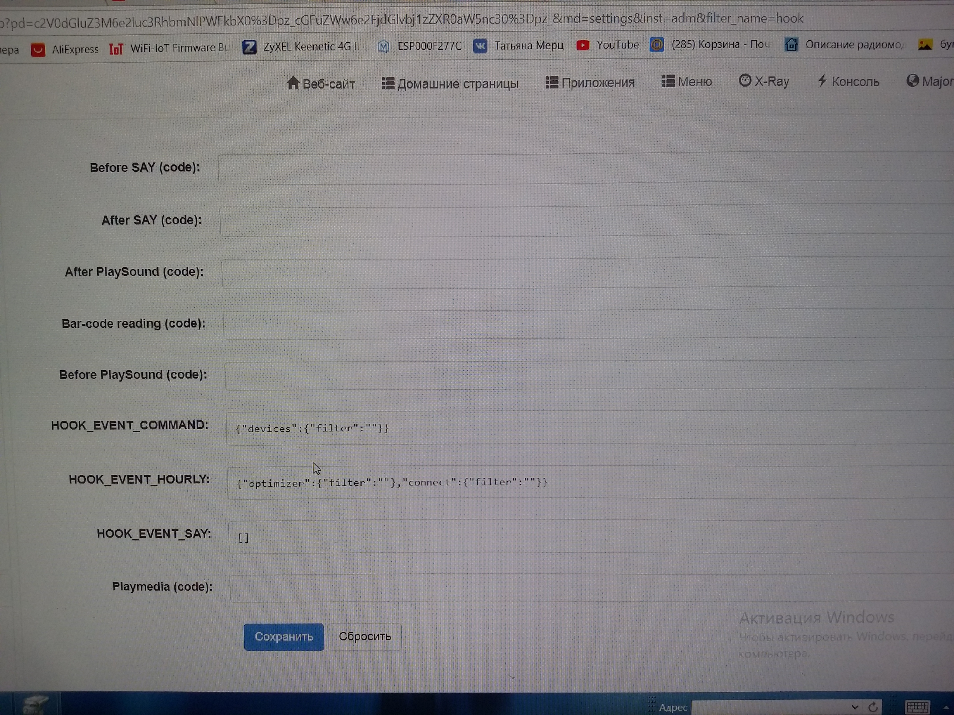

Re: Перестали работать шаблоны поведения
Можете показать, что у Вас на вкладке Общие настройки/Обработчики ?
Ууу... Ну по идее помимо devices там, вроде, должны быть ещё patterns. Дома буду скину как должно быть. Поправьте в базе (по другому никак. С этой страницы не сохраняется).
Да нет, patterns это не модуль, его там не будет.
Я думал там наоборот что-то лишнее.
Действительно....у меня вот так
Думал там patterns ещё есть))
HOOK_EVENT_COMMAND:
{"devices":{"filter":""},"apiai":{"priority":100,"filter":""}}
Работа с patterns забита в коде, выполняется после всех остальных модулей, подписанных на EVENT_COMMANDnick7zmail писал(а):Действительно....у меня вот такДумал там patterns ещё есть))Код: Выделить всё
HOOK_EVENT_COMMAND: {"devices":{"filter":""},"apiai":{"priority":100,"filter":""}}
