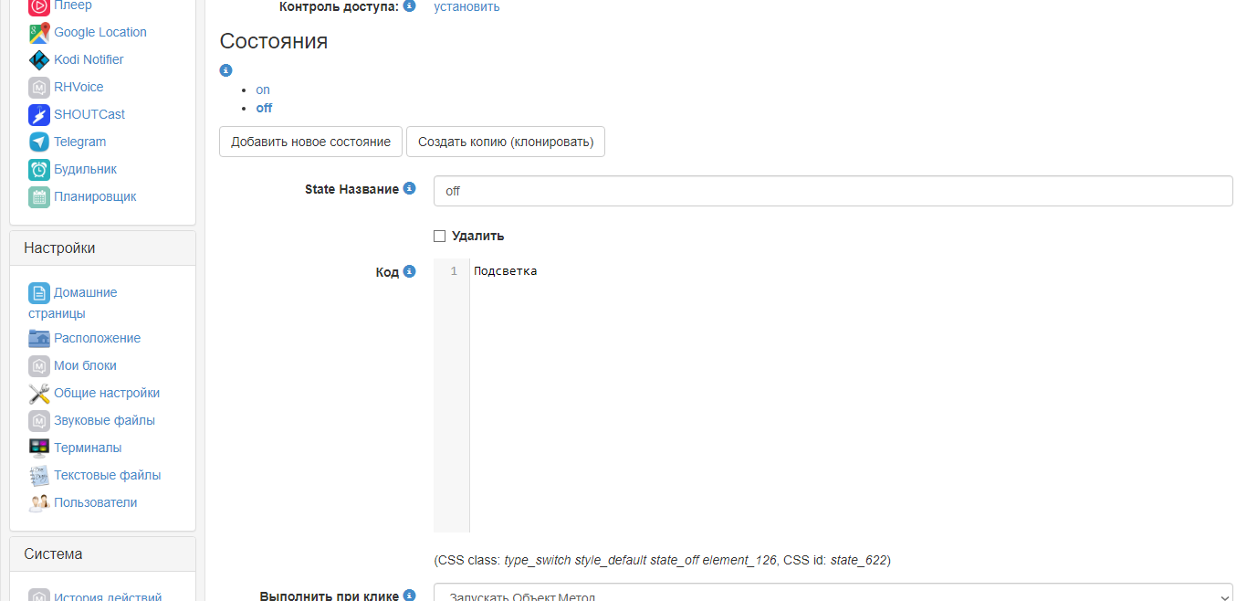

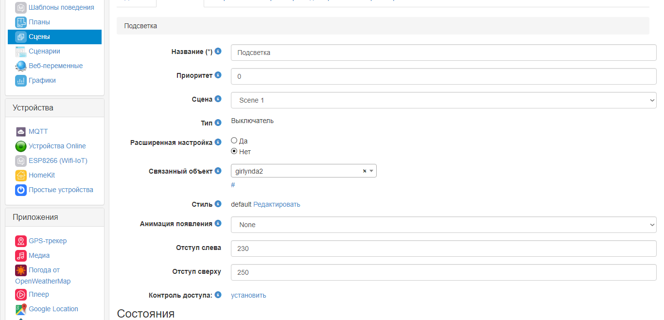

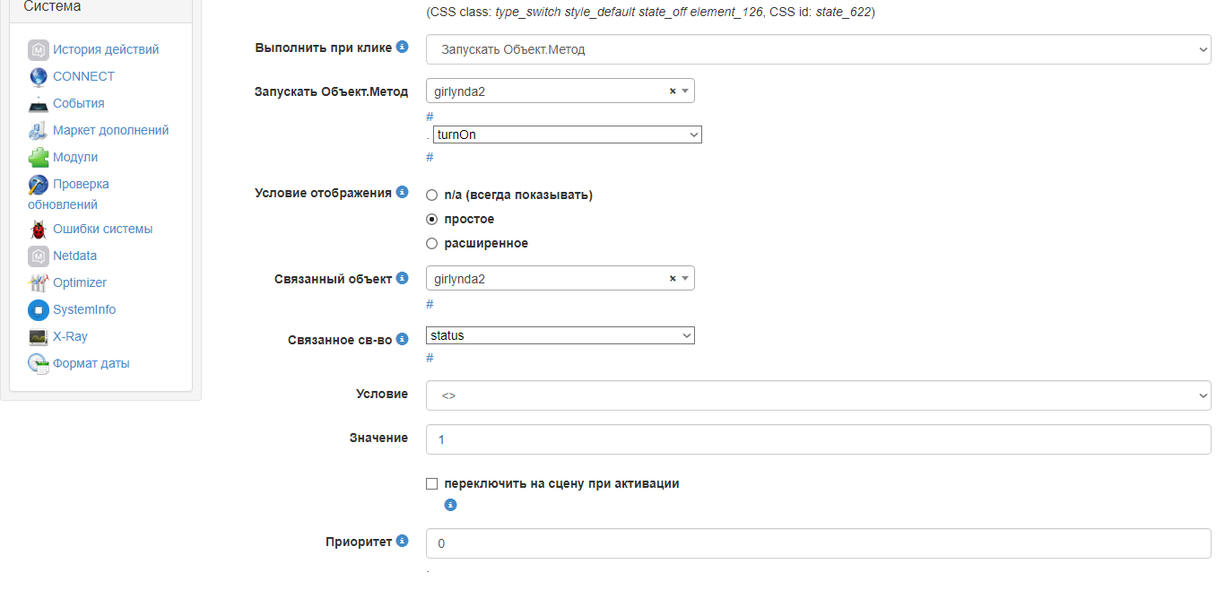

Добавил на сцену элемент Подсветка но она почему-то не работает, не включает и выключает
